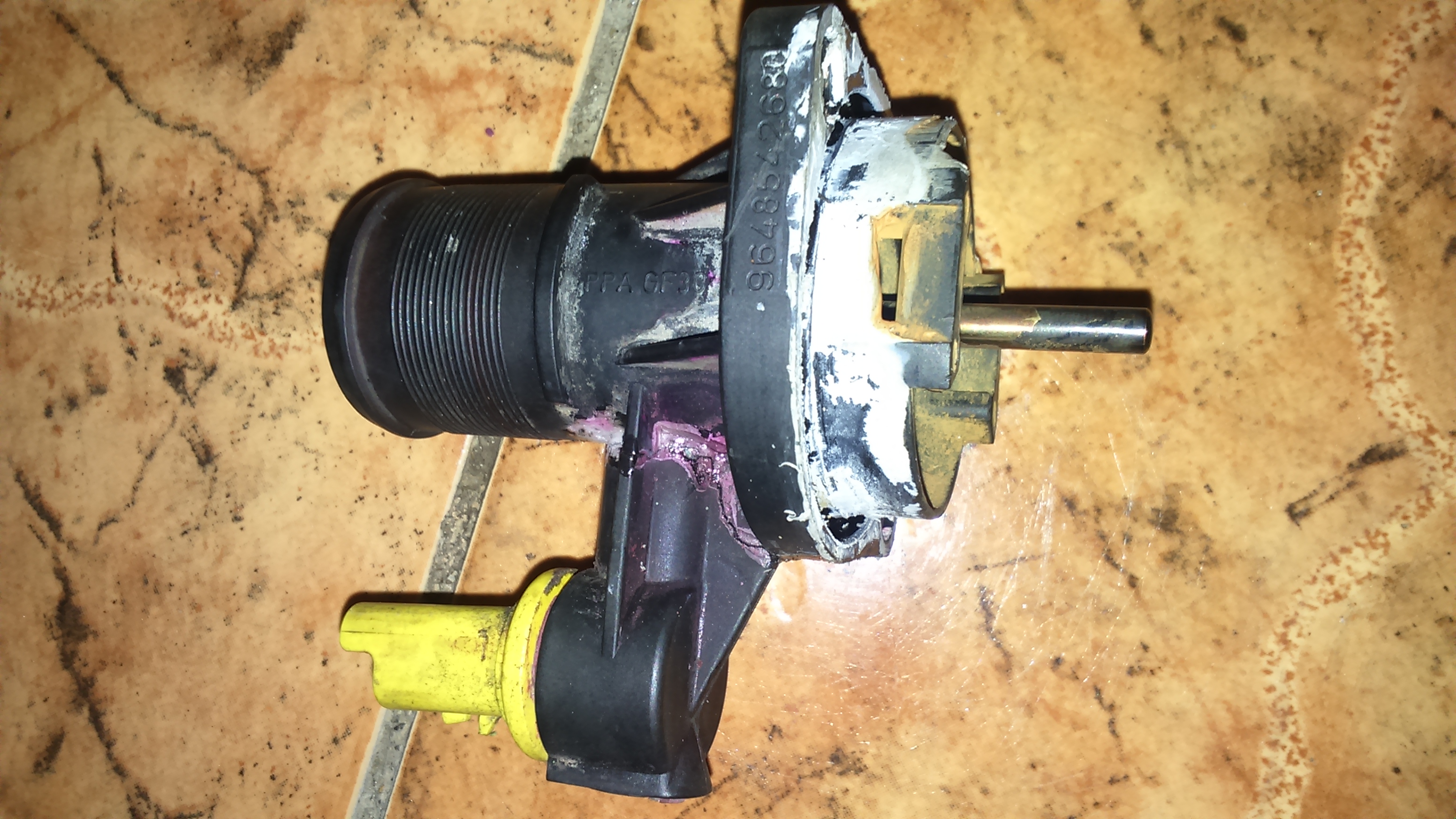

Valvula Termostatica
boa tarde amigos .ainda não resolvi o problema do meu carro d aquecimento.o mecânico falou q ele ta sem a válvula termostática pode ser esse o defeito ? pois bem estou tentando achar a válvula pra ele achei mas segundo o mecânico a q encontrei não tem sensor e a dele tem sensor.mas não encontro alguém me da uma luz a foto da carcaça q estava nele é essa ai.
VALVULA TERMOSTATICA
Achei que seria facil de achar, o c5 tem o mesmo motor de varios outros modelos da psa.. em que cidade vc esta?
Aquecimento C5
Estar sem válvula termostatica nao vai fazer o carro super aquecer, vai é estragar seu motor a longo prazo e fazer consumir mais.
O problema do aquecimento ai é outro
