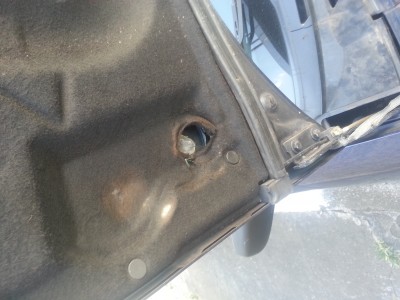

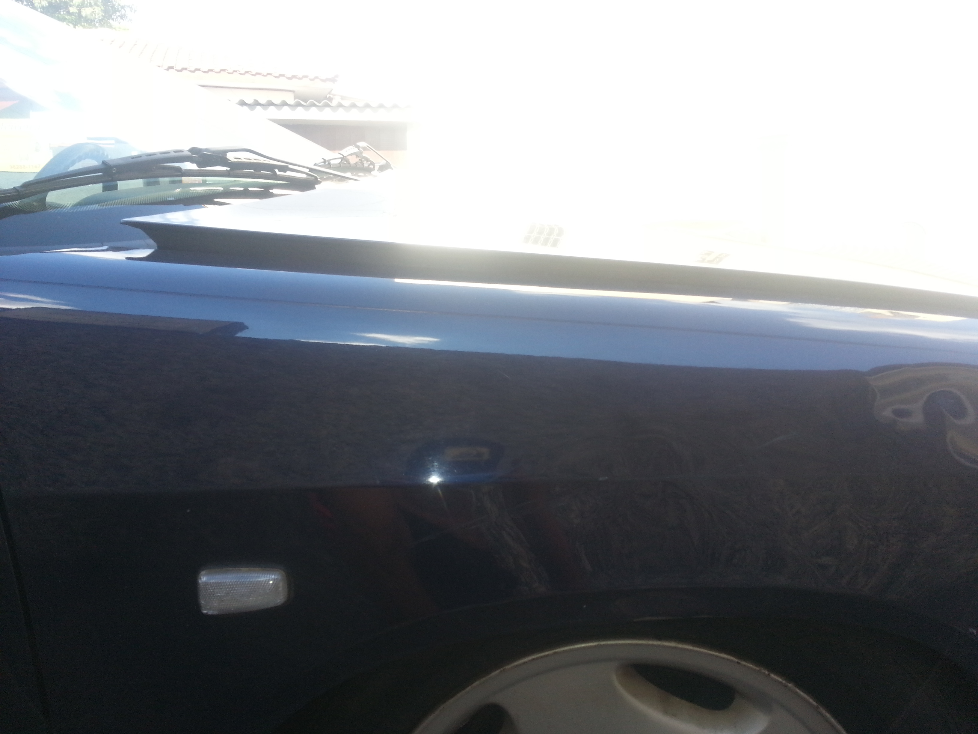

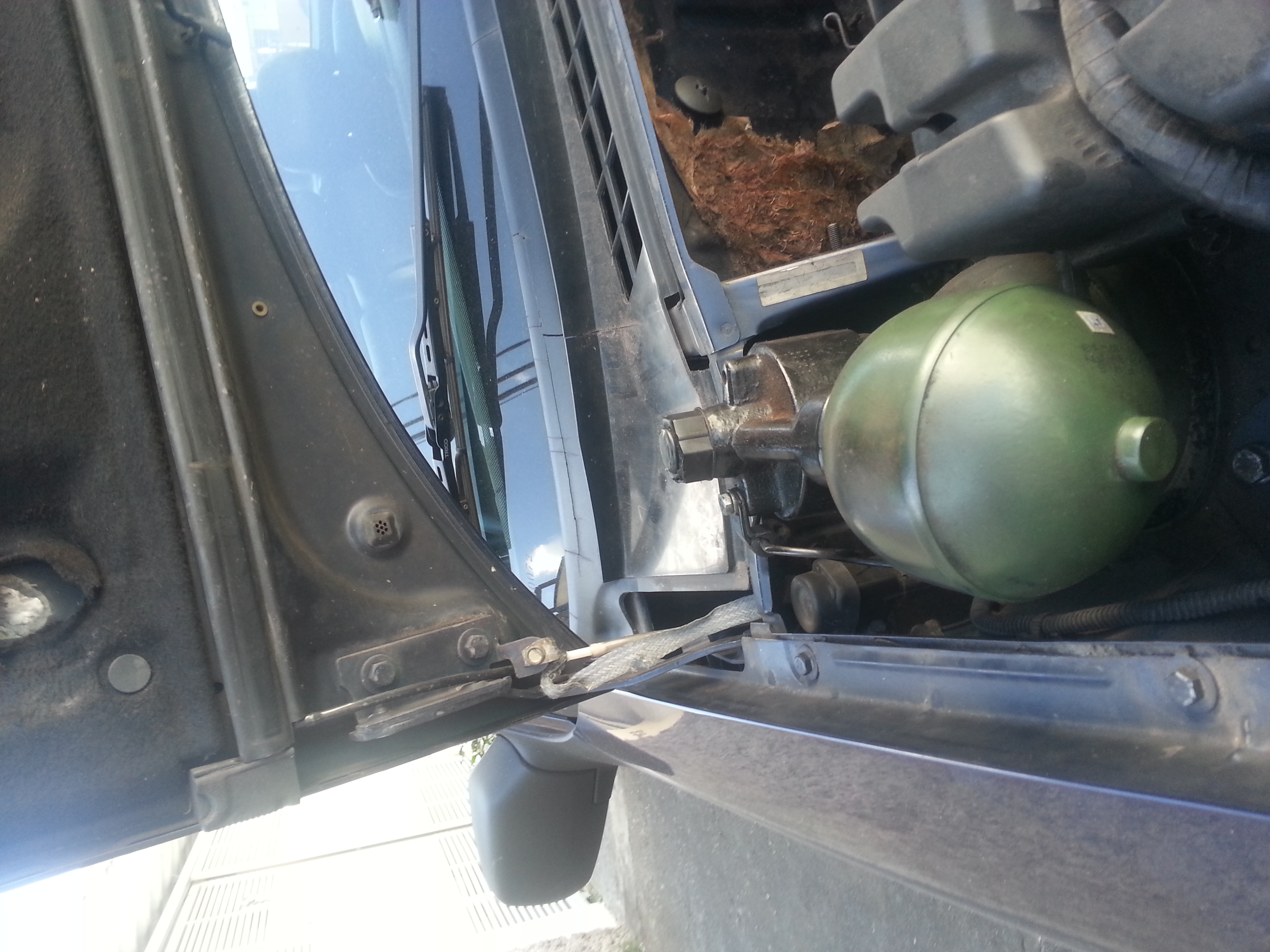

Opá blz galera sou novo aqui no forum comprei meu primeiro carro um xantia 1.8 16v 97/98 só que ele está com um problema não conheco muito este carro , mais ali aonde fica a esfera na frente está como se o batente tivesse estourado e subiu pra cima está até forçando o capo , o carro anda normal a suspensão sobe e desce , mais esta tipo com amortecedor estourado do lado direito e subiu e esta forcando o capo , alguem pode me dizer oque pode ser se alguem tem alguma ideia ? valeu

Ta vendo uma peca de borracha abaixo da esfera? Ela deveria ficar pra baixo da lata.. Parece q fizeram menor do que deveria, por isso ele escapa e acontece isso.
