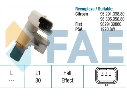

fala amigo.. esse sensor fica lá do lado do conector da bobina.. tem que tirar a capa cinza que cobre a bobina.. e tirar a bobina pra ficar mais fácil de chegar nele.
o funcionamento dele é simples.. no eixo de comando das válvulas de exaustão, tem um ressalto.. no que o eixo gira.. esse ressalto chega perto do sensor e ele percebe magneticamente isso.. então o calculador de injeção sabe exatamente a posição do eixo e ai sabe exatamente em que tempo está cada cilindro.
pra testar.. é meio complicado pois essa é do tipo hall effect.. teria que ter um equipamento próprio pra isso.
eu acho difícil esse sensor dar pau.. mais facil estar desconectado ou o cabo estar partido/mal contato

Fica do lado do conector da bobina de ignição
