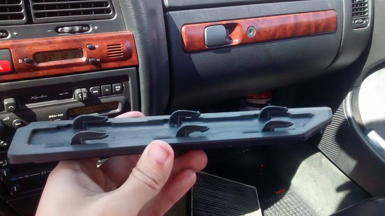

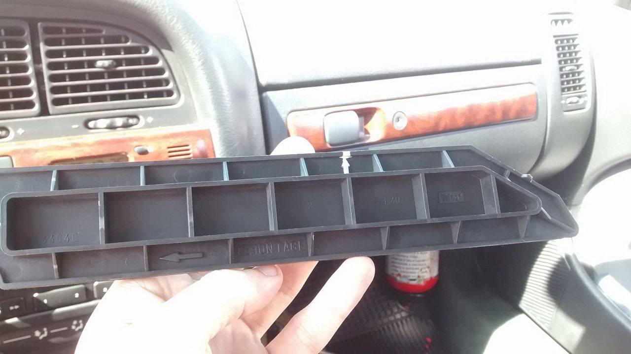

Fui trocar o filtro de cabine do meu xantia e reparei que a tampa onde fica o filtro nao é parafusada e sim encaixada
Para remover basta deslizar da direita para a esquerda.. talvez esteja meio colada devido ao tempo no mesmo lugar!

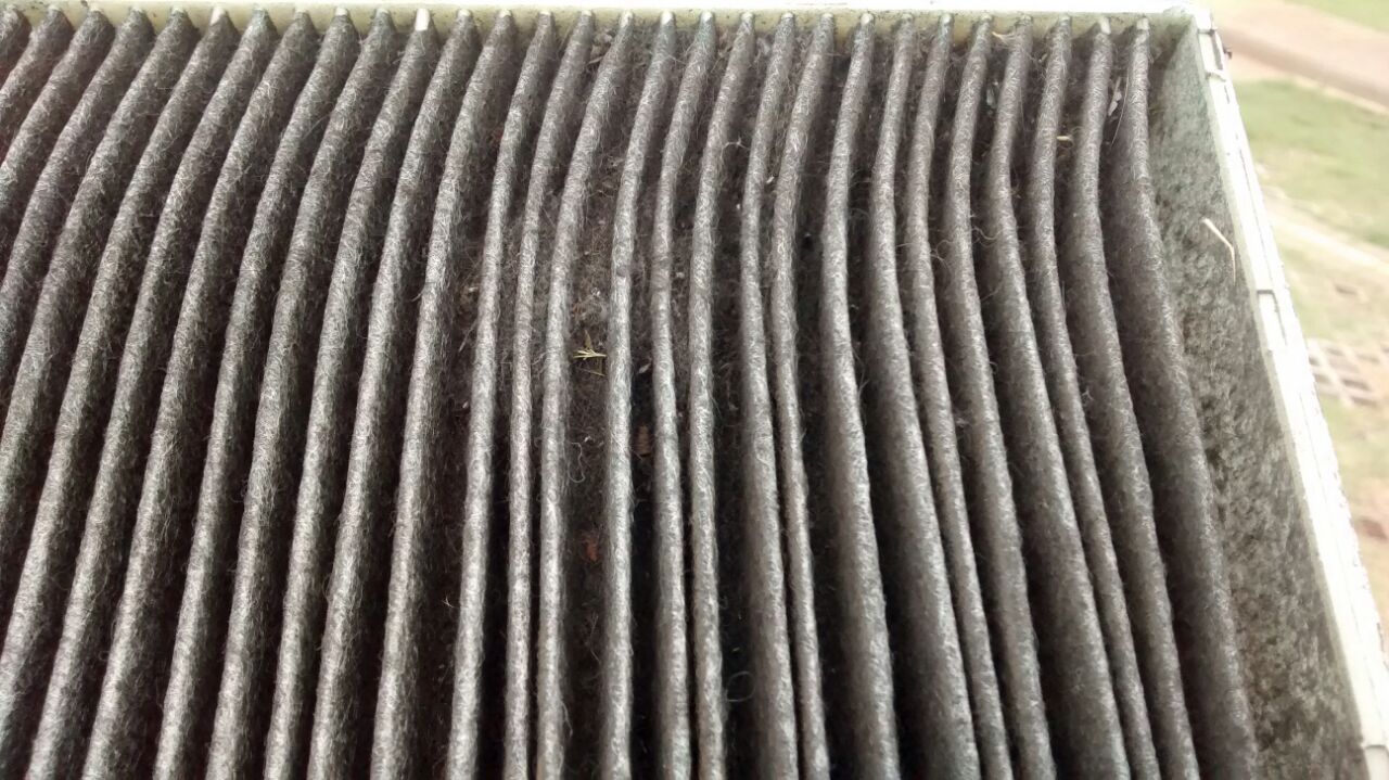

E por fim, o estado do filtro que estava no carro

Olá, seu xantia é o fase 2 por isso é de encaixe, o de parafuso é o fase 1. Parabéns por compartilhar!!
TROCA FILTRO AR CONDICIONADO XANTIA
Nossa, nao sabia dessa, achava que eram todos iguais. Obrigado
