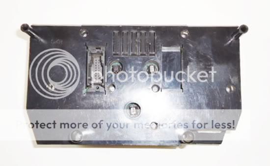

Que dá para fazer dá, mas lembre-se que não é só trocar o painel. O ajuste de direção do ar, por exemplo, no analógico é acionado mecanicamente no eletrônico tem um atuador (motor) que também precisa ser comprado. O chicote também é diferente e vai precisar ser trocado.
Veja a parte traseira dos dois paineis, isso já lhe dará uma dica do que se enfrentará.
Painel digital
Painel analógico
Além disso vc vai precisar levar numa oficina que tenha um Scanner para poder habilitar na BSI, pois ela está programada para o Ar analógico.
Em fim, dá para fazer mas é trabalho para concessionária ou alguma oficina especializada em ar automotivo de gabarito. Também não vai sair barato.
Painel digital
Painel analógico
