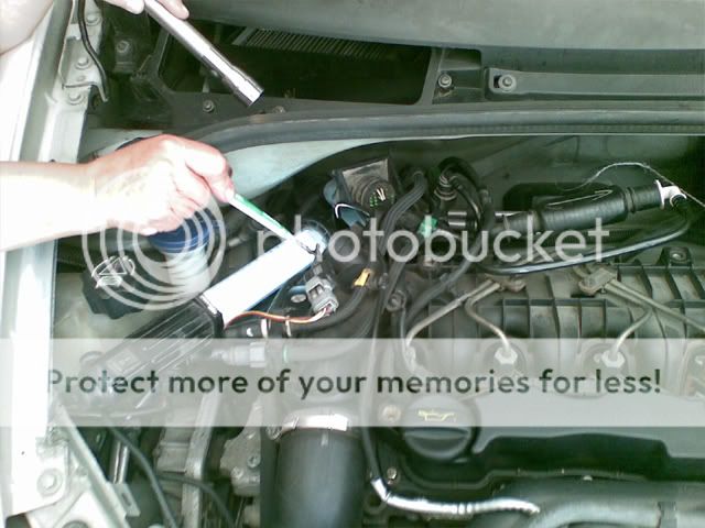

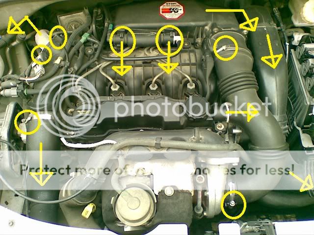

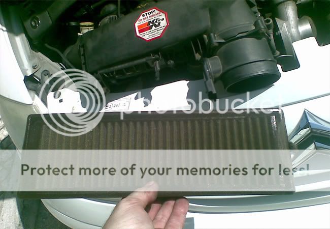

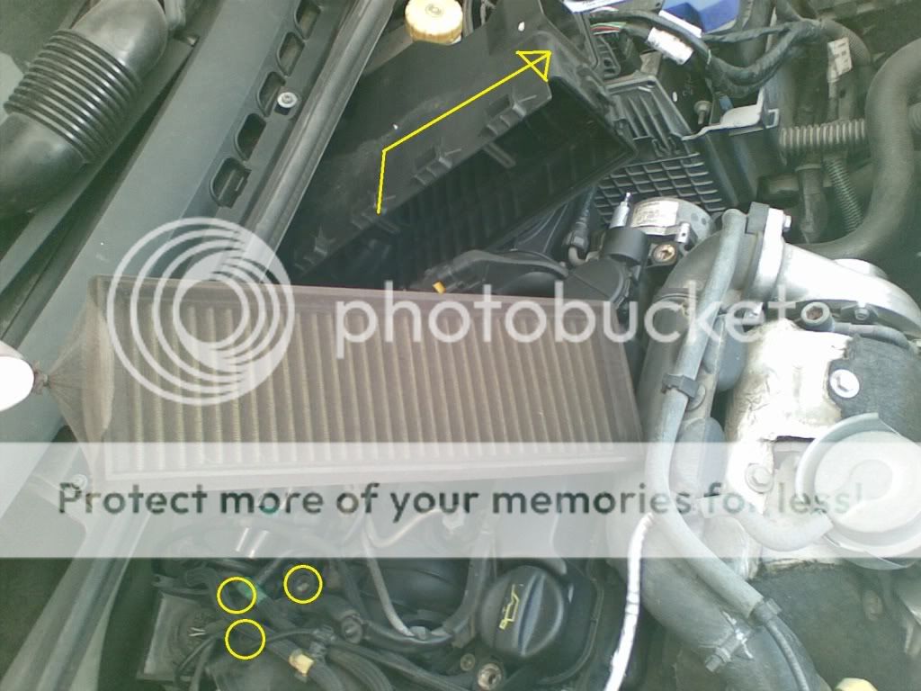

Aqui sem a cobertura da tampa de valvulas . Note-se que a bateria encontra-se fechada num guarda pó .
O motor é extremamente compacto. Não há muito espaço para poder mexer em nada ...Quando lhe acabei a rodagem ( aos 1500 KMs ) constactei que consumia 3,6 litros\100 KMs em auto-estrada e 5 litros\100 KMs em cidade.
Actualmente o consumo está nos 5,5 litros \100 KMs em cidade.
Deduzo que seja envelhecimento do motor e folgas... talvez seja necessário afinar a bomba injectora e trocar os bicos injectores.

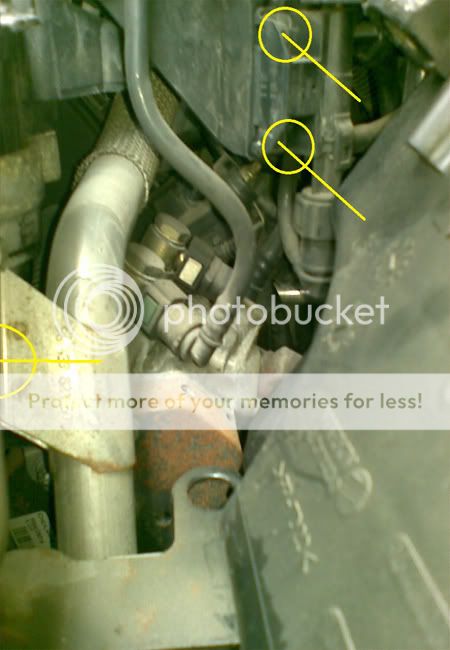

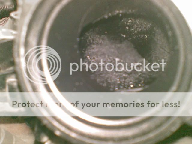

O acesso á valvula EGR prevejo ser muito dificil, visto ela se encontrar montada junto á divisória para o habitáculo. Tenho intenção de desmontá-la junto com a tubagem respectiva para efectuar limpeza . Com os anos ela entope e o motor fica com falta de folego.
Ainda não noto nada disso ... mas nunca fiando.

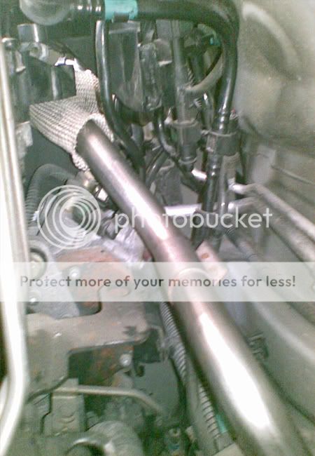

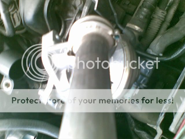

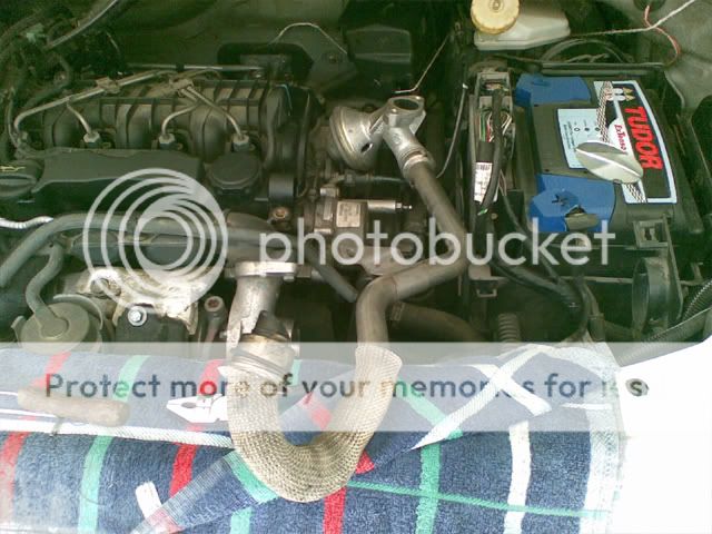

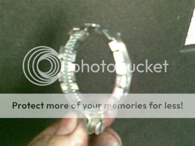

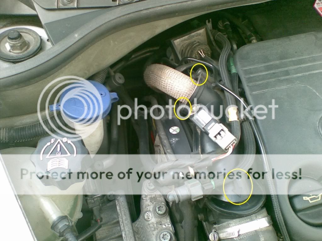

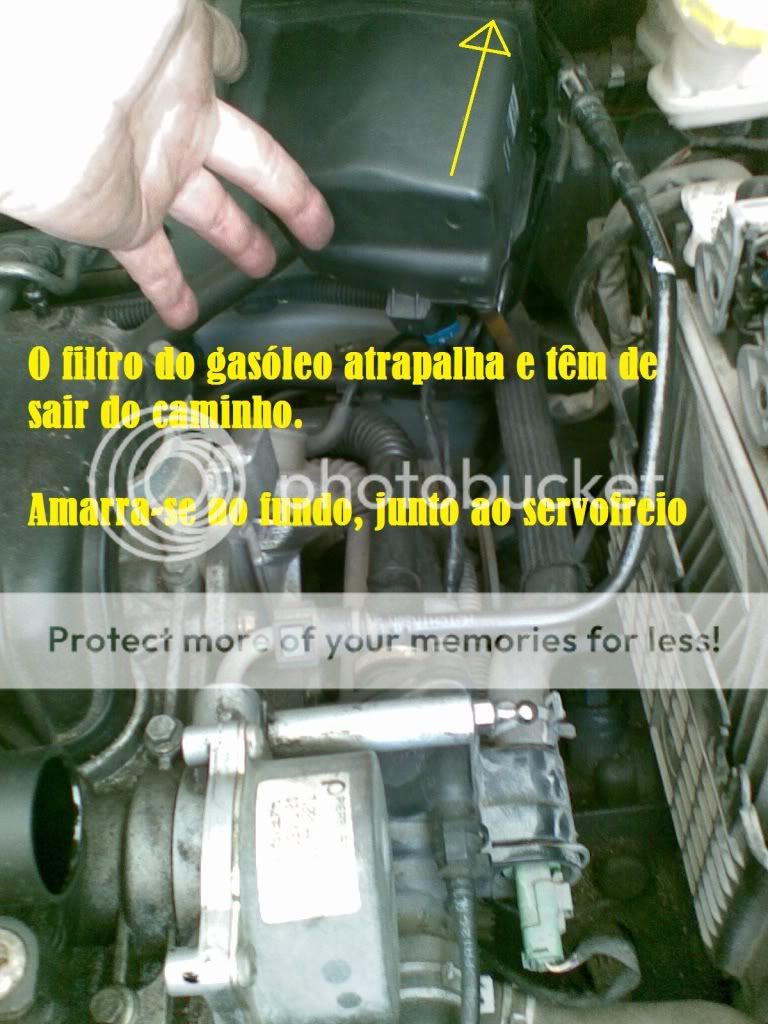

Vai ser necessário soltar a tubagem .

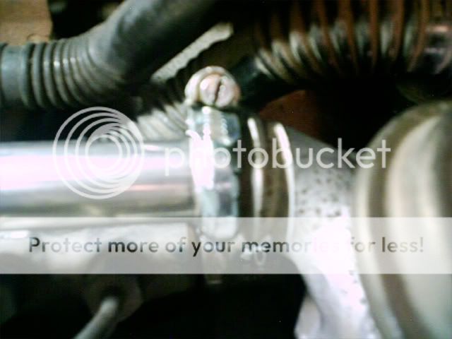

Muita abraçadeira para desapertar.

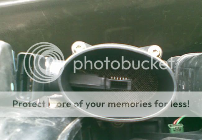

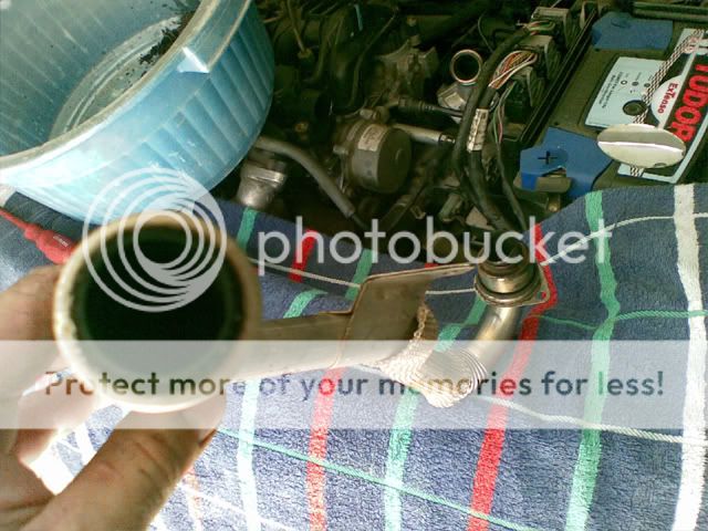

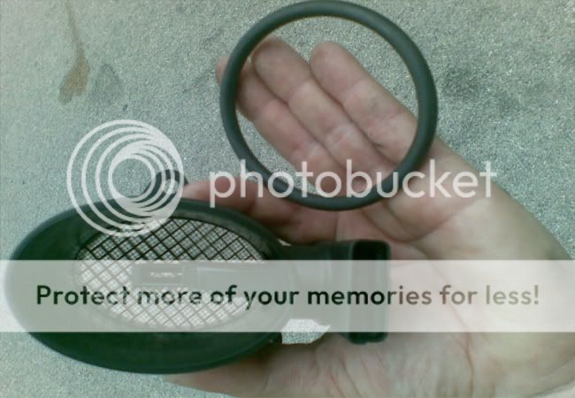

Têm de se desligar a ficha que liga ao medidor de massa de ar.

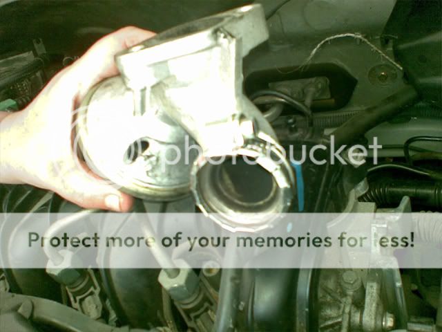

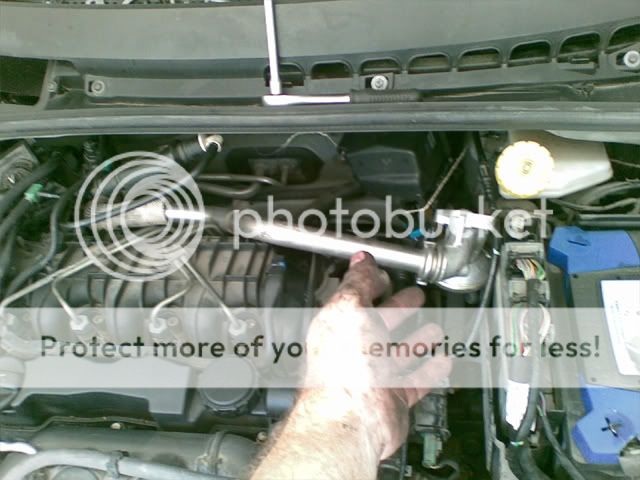

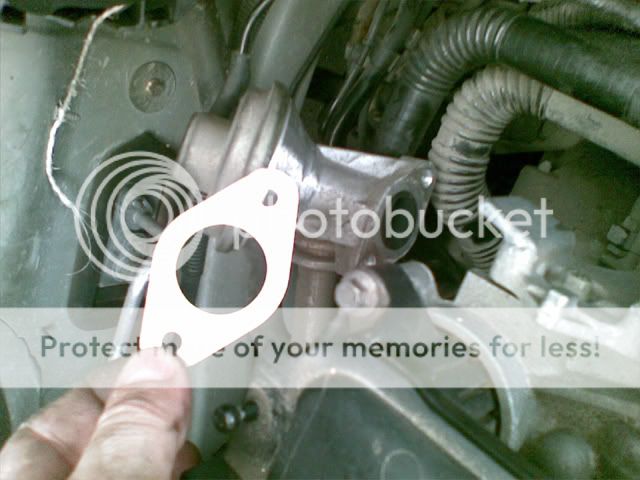

E aqui temos a valvula propriamente dita...
A EGR está segura com dois parafusos sextavada que convem desaparafusar com calma e em simultaneo , caso contrário ... surpresa.
Puxa-se com calma e ele sai .
Afasta-se a cablagem á esquerda.

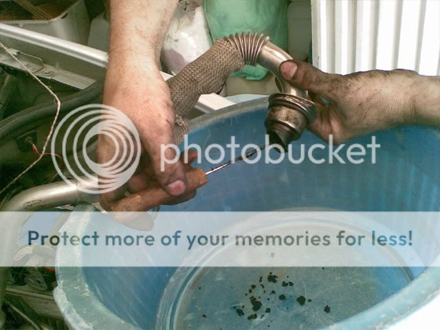

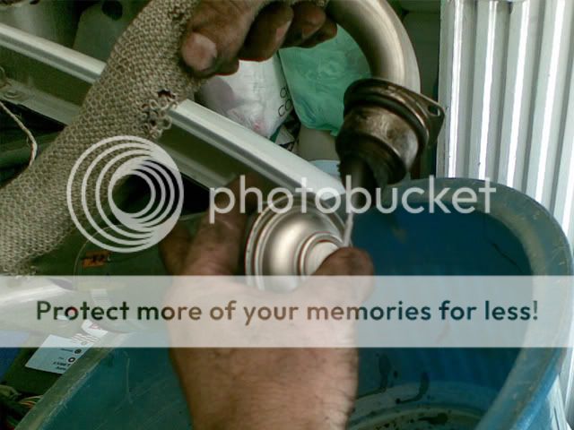

Pedi um alguidar á minha mãe .

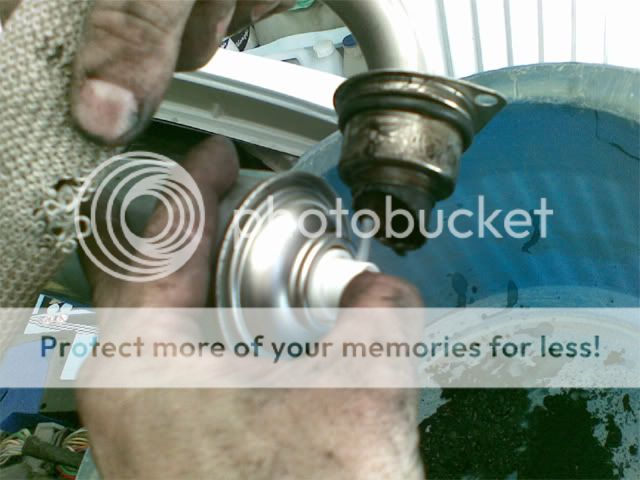

CINZA :twisted: :twisted:
Tudo limpo.
Tudo limpo

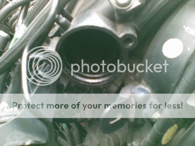

No local em teste.

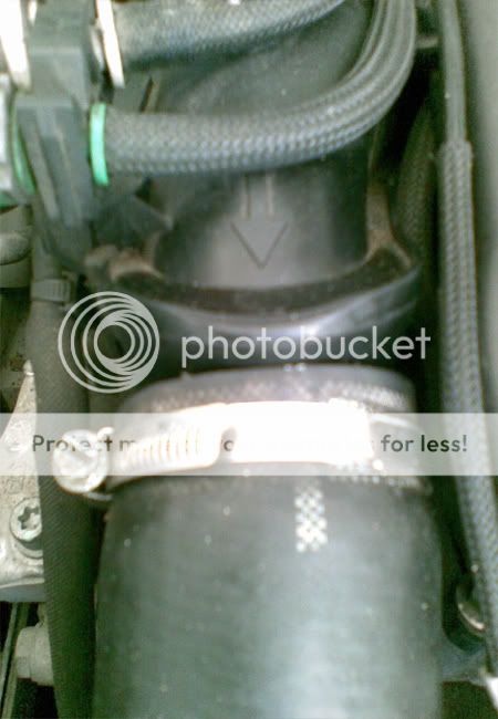

Tudo limpo e volta-se a montar os tubos no local.
União segura .
Tudo fechado.
Esta setinha é enganadora . Está ao contrário... :P :P

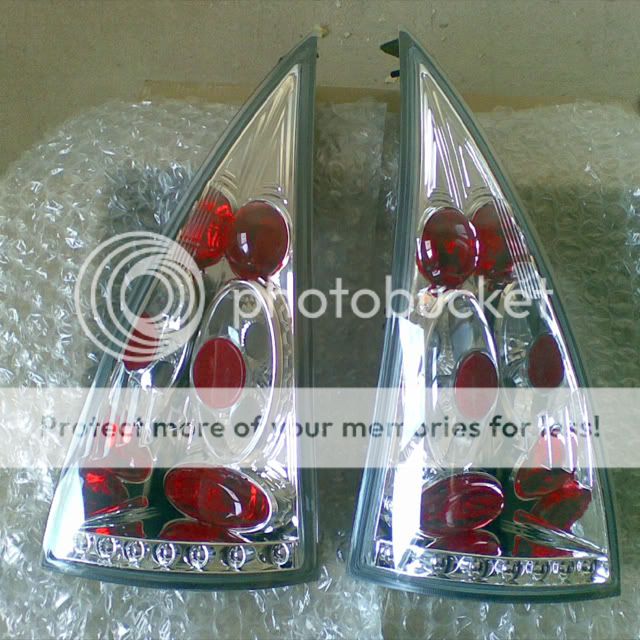

Alguém opina ???
Tipo Lexus...
