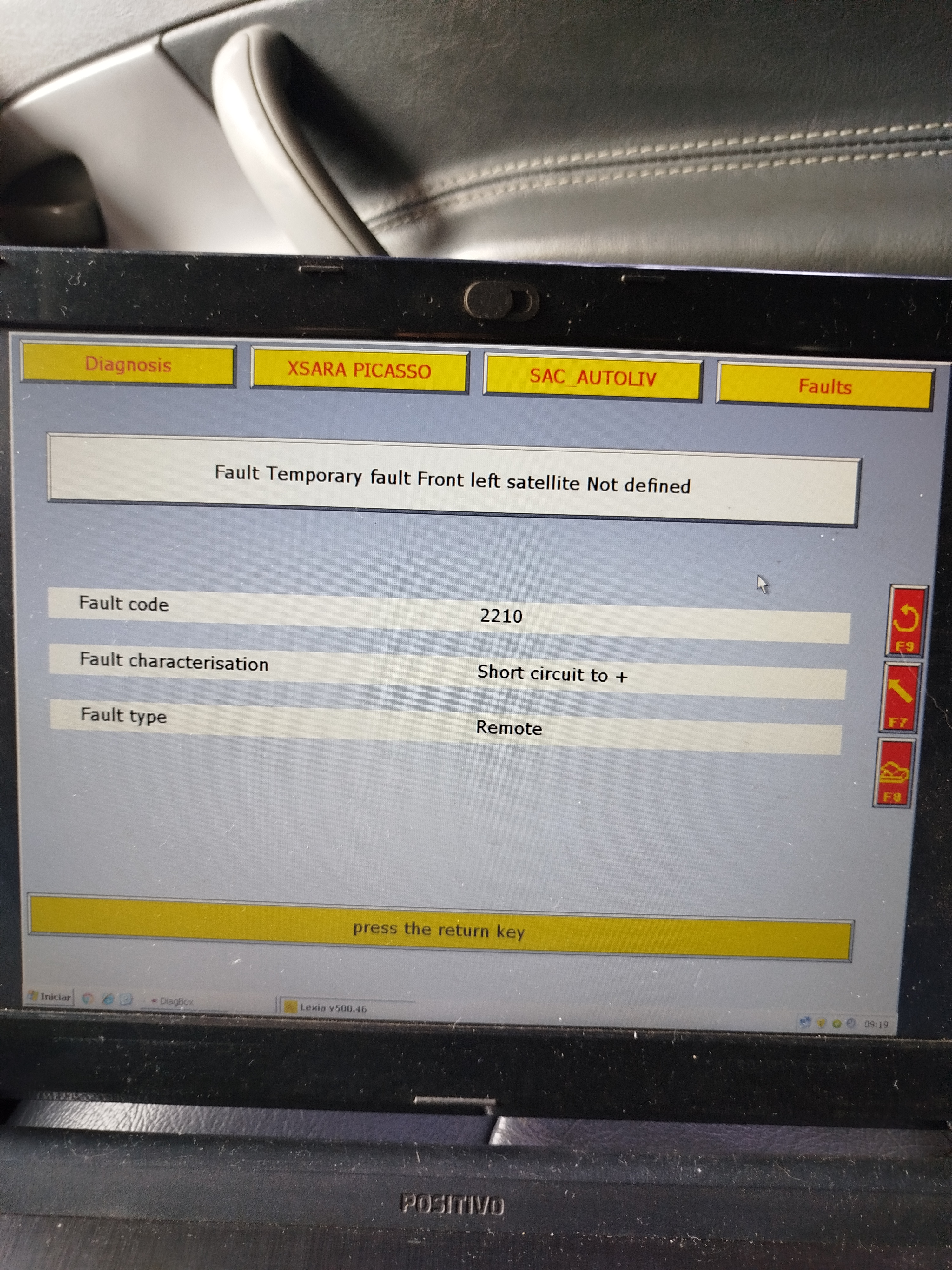

Fala turma. Esporadicamente aparece erro de airbag. Passei o lexia pra sondar e apareceu
Fault temporary fault front left satellite not defined
Erro 2210
Lendo a documentação, entendi que os componentes do airbag são: airbags frontal piloto(volante), frontal passageiro, lateral piloto(banco), lateral passageiro(banco), retrator cinto piloto, retrator cinto passageiro, módulo sensor lateral piloto, módulo sensor lateral passageiro e módulo central.
Não identifiquei o que seria esse front left satellite.
Nas configurações, eu posso desabilitar esses dispositivos sattelite.
Eu queria saber se alguém que tenha lexia, poderia dispor prints das configurações do airbag pra eu comparar com as minhas.
Airbag erro 2210

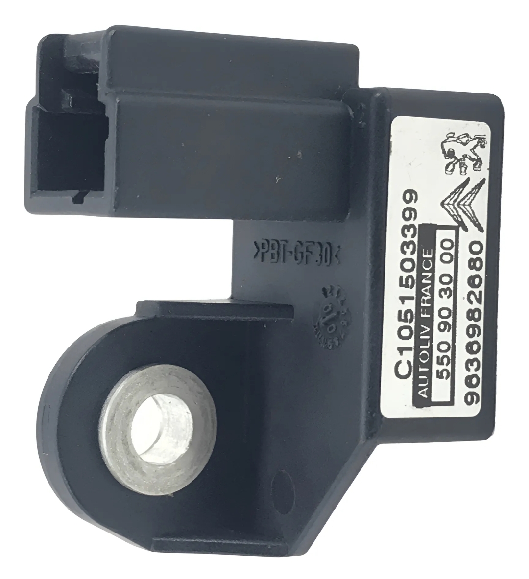

Atualizando, o sensor lado passageiro está com defeito. Comprei no MercadoLivre por 50 e funcionou perfeitamente.
https://www.mercadolivre.com.br/up/MLBU ... ction=copy
Para testar, é fácil. Obviamente, a peça deve estar deeconectada. Multímetro com escala de resistência. Tem que dar resistência na polaridade correta. Ao inverter, não pode dar leitura.
O meu não apresentava leitura nenhuma.
Agora, tudo ok, sem avisos irritantes no painel.

Bom, descobri. Esse front left satellite é o modulo sensor lateral esquerdo(piloto) que causa o acionamento do airbag lateral do banco.
Era mal contato no plug do sensor que fica na lateral bem abaixo da coluna onde fica o cinto de segurança do piloto.
Tive que retirar o banco pra soltar o carpete e acessar o local. O mal contato ocorre por folga nos terminas do plug do chicote. É necessário desmontar o plug, soltar os terminais do plug, ajustar os contatos internos de cada terminal para ter mais pressão no contato elétrico e remontar tudo.
Consegui reproduzir o defeito e remover. Agora está ok.

Não demorou, o sensor satélite do lado passageiro deu o mesmo problema. Tive q desmontar o banco e fazer o mesmo procedimento.
