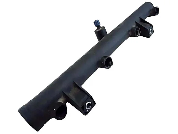

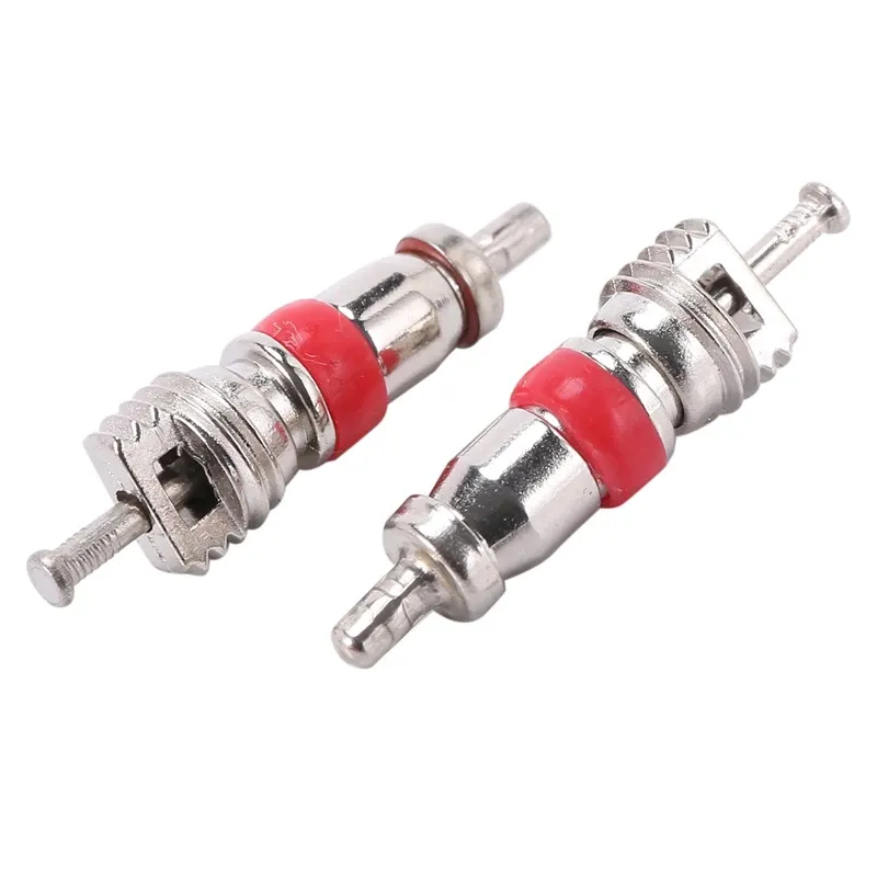

1 - veja se não está vazando gasolina pelo bico de acesso da flauta dos bico injetores. Na imagem abaixo o bico de acesso é o que tem uma tampinha tipo de bico de pneu.
Se tiver vazando, é só trocar a válvula que é igual a válvula usada nos bicos de pneu. Vc encontra essa válvula facinho nas lojas especializadas em ar condicionado automotivo ou refrigeração em geral.
