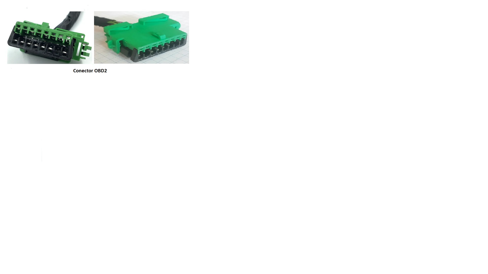

Inicialmente, abri o painel dos fusíveis localizado ao lado esquerdo do motorista, logo abaixo do volante, ali há uma tampa fixa por presilhas é só puxar primeiro a lateral esquerda da tampa de vagar que ela vai soltando.
Tirando a tampa, ao centro você verá o conector OBD fêmea do veículo, de cor Verde/Amarelo, ali é local onde as concessionárias conectam os computadores da oficina, para análise.

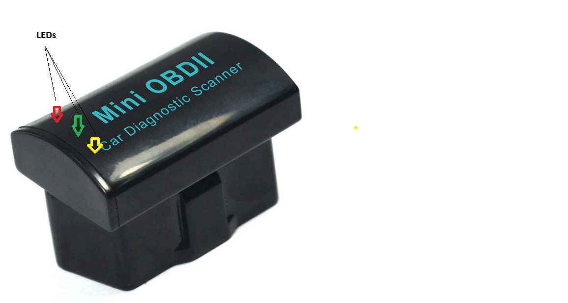

Após inserido o Mini OBD2 macho no conector fêmea do veículo, há 3 LEDs a serem observados:
    Vermelho - Indica que o módulo está alimentado pelo veículo
      Verde - Indica que há comunicação Bluetooth com a ECU
        Amarelo - Indica que há transferência de dados entre o celular ou PC e a ECU via OBD2

        Há pessoal...um detalhe importante: com o módulo Mini OBD2 conectado ao conector OBD do carro, a tampa não fecha, não há espaço para isto, mas descobri que retirar o conector fêmea do painel é fácil e o módulo OBD2 pode ficar conectado e alojado por trás da tampa preso por uma fita ou um suporte que seja desenvolvido para ele pelos grandes cérebros que com certeza vão desenvolver para nós aqui depois. Eu soltei as 2 garrinhas do conector OBD fêmea do carro que fixam ele no chassis e deixei ele solto lá trás, quando preciso retirar, uso a mão e pego ele por tás da tampa, onde ficam os pedais, lá por baixo......assim fica protegido e camuflado e de fácil acesso, sem retirar a tampa.......só se perde a visualização dos LEDs do MINI OBD porque a tampa não permite a visualização, mas com o tempo resolveremos isto também.

        Módulo OBD utilizado nos testes
        Conector OBD2
        Conector OBD2
