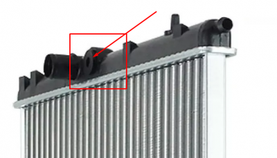

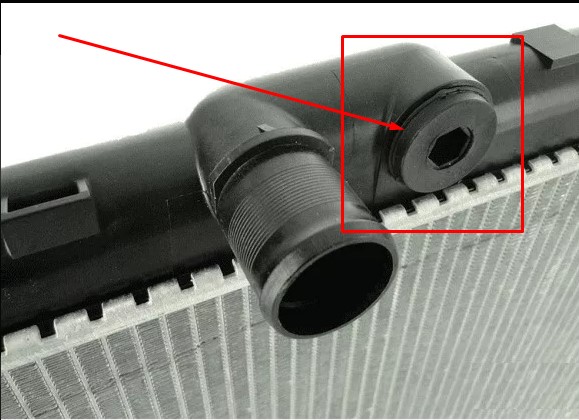

Boa tarde
Alguém já teve vazamento no radiador nesta peça ?
Ela parece um "tampão" com um furo para chave alem
É só apertar ele um pouco ?
Como é de plástico estou receoso de apertar e quebrar o plástico
Re: Vazamento radiador
Acho que pode colocar um anel de borracha e usar trava rosca para não se soltar com a vibração.jovicassia escreveu: ↑Seg Set 18, 2023 7:04 pmBoa tarde
Tinha radiador igual e o tampão quebrou com o calor, depois usei uma cebolinha de outro carro para tampar e aí quebrou a carcaça superior de plástico,
Com o tempo as peças plásticas vão ressecando, ainda mais se for de qualidade ruim. Eu tive problema com o registro que tem na parte inferior que é usado para esvaziar radiador, o o plástico apodreceu e não fixava mais o tampão. Por sorte o problema deu quando o carro estava na garagem.
Vc pode fazer o que o giovane sugeriu, trocar o anel de vedação. Agora analise bem para ver se o plástico não está podre, pois se tiver é melhor trocar essa carcaça superior.
Então
O carro é 2008 e esse radiador é de 2011
Ali já tem um o-ring de borracha
Vou tentar dar uma aperto bem de leve
Outra opção seria tirar ele e passar silicone de alta temperatura
O maior medo é essa coisa quebrar na hora de mexer
Dai é um prejuízo lascado
Seu radiador tem 12 anos de uso? então está bem, o meu quebrou com 5 anos de uso, era um TecFan de tubo expandido, nunca mais compro dessa marca.
Se o tampão quebrar vc vai ter que trocar o radiador ou remover o seu e levar num mecânico especializado em radiadores para trocar a tampa superior.
No meu caso eu comprei um radiador e troquei eu mesmo, dá um pouco de trabalho mas dá para fazer em casa.
Pois érgdl escreveu: ↑Qua Set 20, 2023 11:32 amSeu radiador tem 12 anos de uso? então está bem, o meu quebrou com 5 anos de uso, era um TecFan de tubo expandido, nunca mais compro dessa marca.
Justamente é o meu medo, quebrar o radiador e me lascar com mais uma despesa
Vou ter que comprar uma ALEN 12mm (acho que essa a medida lá) pra tentar soltar essa tampa e passar um pouco de silicone alta temperatura, pra ajudar na vedação
Silicone fica bom quando é metal com metal. Plástico com metal ainda não encontrei cola que resolve. Talvez aquele material para fazer juntas seja melhor.jovicassia escreveu: ↑Qua Set 20, 2023 8:33 pmPois érgdl escreveu: ↑Qua Set 20, 2023 11:32 amSeu radiador tem 12 anos de uso? então está bem, o meu quebrou com 5 anos de uso, era um TecFan de tubo expandido, nunca mais compro dessa marca.
Você tem que ter medo é de dar o azar de vazar enquanto estiver na rua. Quando perceber, já será tarde! Motor vai pro saco! Aí sim vai saber o que é prejuízo kkkjovicassia escreveu: ↑Ter Set 19, 2023 1:08 pmEntão
Ahhh.. O indicador de temperatura do painel mede a temperatura do líquido de arrefecimento, não do motor.. E se não tem líquido, caso vaze, quando lá indicar alta temperatura(do ar pq o líquido vazou), o motor deve estar uns 10 a 20 graus a mais.
