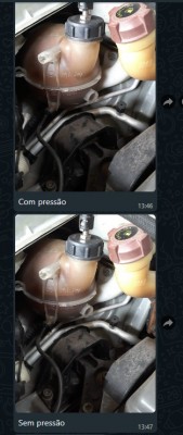

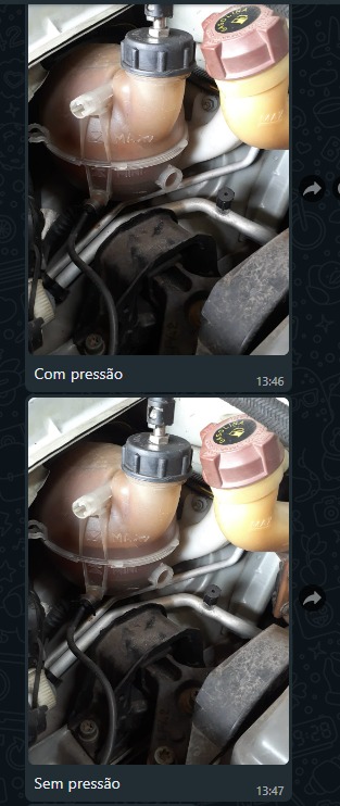

Mensagem por basaglia8 » Qui Out 13, 2022 9:20 am
Estou passando por esse mesmo caso, ano passado precisei refazer o motor por causa que queimou a junta do cabeçote, apos um ano enviei pra revisão e observei isso, quando abro a tampa o nivel sobe ao nivel maximo, quando começo a andar ele fica no minimo.
Meu mecanico diz que é normal, pois fez teste de pressão e tudo.
