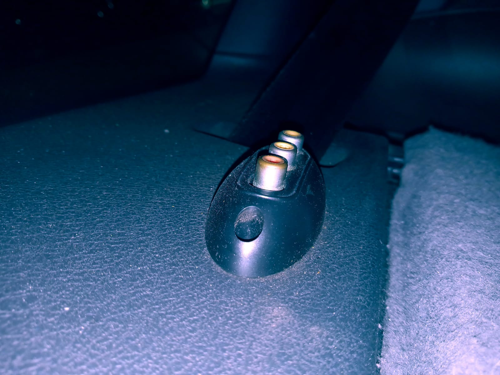

Meu carro tem 3 conectores RCA (2 amarelos e um laranja) na lateral traseira esquerda, do lado do tampão do portamas (Xsara Picasso 2008)
Alguem tem esses conectores e sabe pra que servem ??

Provavelmente alguém tinha som ou cd de mala

Não parece coisa de instalador de som
Parece mais coisa original por conta do acabamento
Se fosse som não precisaria ficar exposto, é uma entrada para algum acessório
Talvez a entrada auxiliar do DVD do teto ??

Então, a versão com dvd clarion tinha vários opcionais.. Modulo fm, fones ir, sintonizador de tv.. Isso aí deve ser a entrada de vídeo do dvd pra sintonizador de tv. Isso foi na versão Seleção de 2006 pra assistirem jogos de futebol
Adicionado após 56 segundos:
Você pode conectar um videogame aí se quiser. No dvd, acho q tema função entrada de vídeo aux
