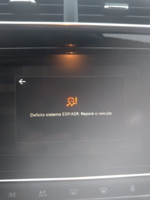

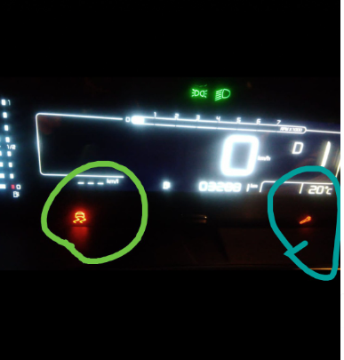

Pessoal,
Acabo de adquirir um Lounge Feel 2019, e em uma semana está apresentando uma falha no sistema de estabilidade após frear com pouco mais de força ou parar de soco, após isso o carro não anda, sendo necessário voltar o cambio para posição "P" e depois para "D" ou até mesmo desligar para fazer essa troca de posição, depois libera e anda normalmente. Já levei numa mecânica mas não acharam nada, alguém poderia me dar umas dicas?
Obrigado.
Defeito sistema ESP/ASR
Bom dia, tive um problema parecido. O carro não chegava a travar, mas as vezes dava uns trancos.
Troquei o sensor do pedal de freio e ficou de boa, comprei direto na Citroen, custa o mesmo valor que na Internet.
Obs. O meu também é um feel 2019.
Ver resposta completaTroquei o sensor do pedal de freio e ficou de boa, comprei direto na Citroen, custa o mesmo valor que na Internet.
Re: Defeito sistema ESP/ASR
Tem que ver no scanner.fernandohr escreveu: ↑Qua Jun 22, 2022 10:05 amPessoal,
Obrigado.
Pode ser o ângulo do volante.
