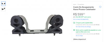

Gente.
Como pode isso ser tão caro?
alguma sugestão de adaptação??? Me recuso a pagar isso . Vou usar um arame pra amarrar isso sim.... Absurdo.
Re: Coxim do escapamento.
Mensagem por giovane s » Seg Mai 02, 2022 8:23 pm
Kadurj escreveu:
Seg Mai 02, 2022 1:11 pm
Procura por 1755k1 no ML.

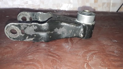

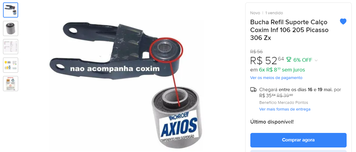

Beleza... Descobri que estava estourado porque está um barulho horrível, infernal na parte inferior do carro. Olhei novamente com calma e vi que há um refil do suporte do coxim inferior que também está estourado. :eye:
Este aqui. Então acredito que a trepidação e conseqüente barulho deve vir desta peça.
O refil de 70 mm está inteiro.
Grato pela ajuda.
Abs.

Valeu Miau.... Todos os coxins que uso são da Birth mas não achei esse daí em questão. Só da Axios que acredito ser também uma boa marca. Ou estou errado?? :think:
Mensagem por rgdl » Qui Mai 05, 2022 7:08 am
Kadu, a Axios é subsidiária da Monroe. As peças dela são ótimas pode confiar.

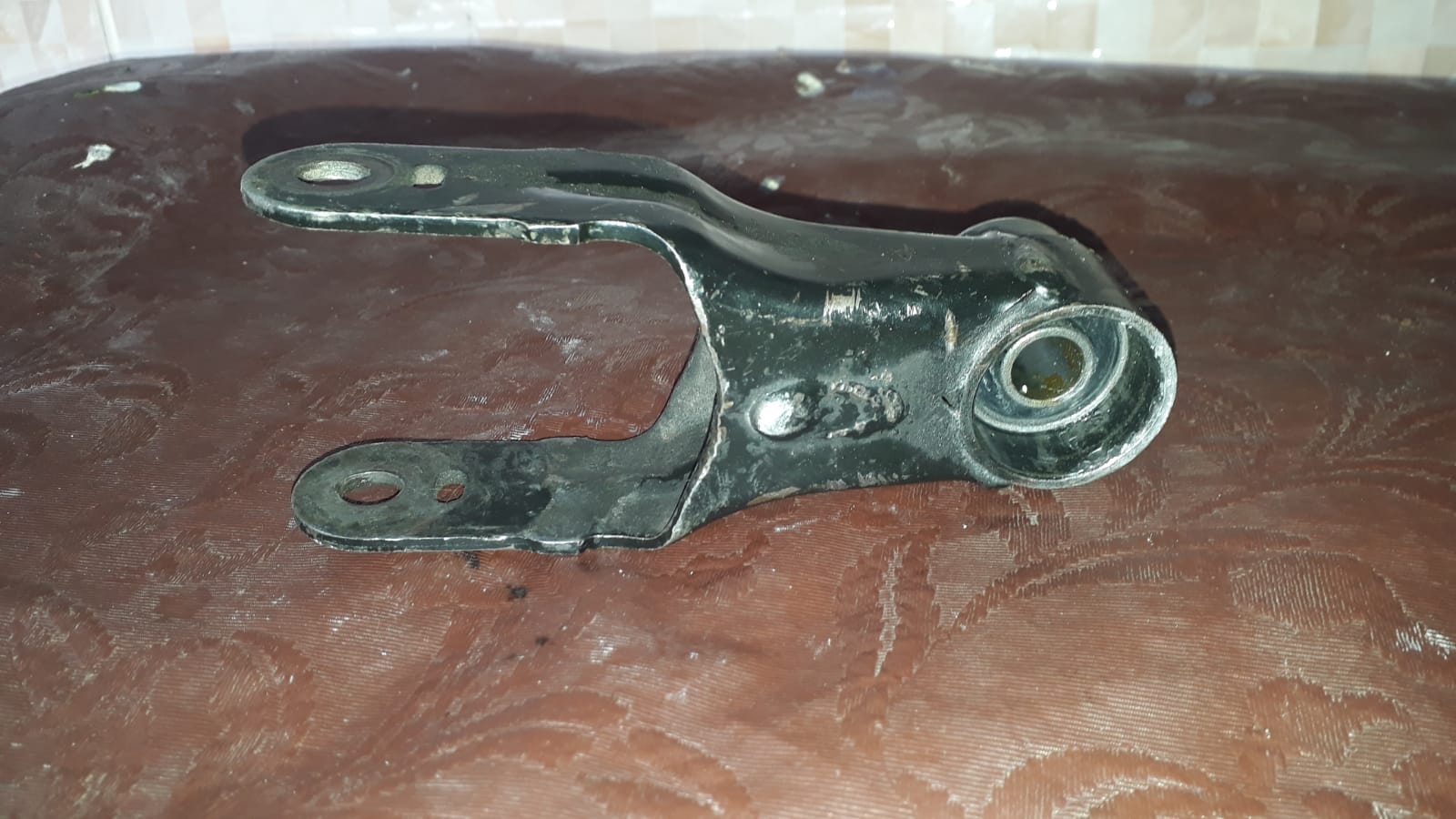

Mensagem por Kadurj » Seg Mai 16, 2022 9:44 am

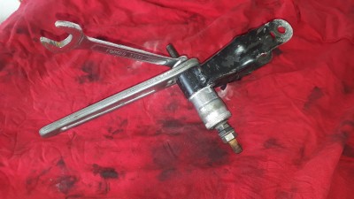

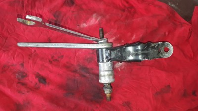

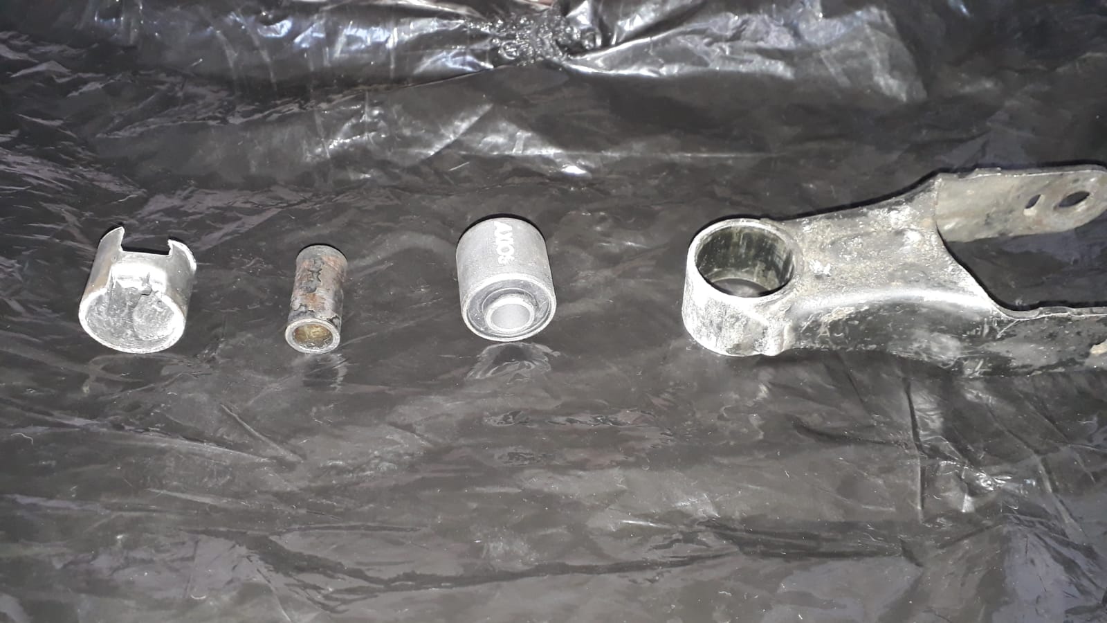

Olá amigos...
Dando seqüencia a postagem sou adepto ao "Faça você mesmo"... No caso abaixo até tentei seguindo as dicas dos videos do Youtube e tal mas confesso que não consegui.
Utilizei um eixo de bicicleta, uma chave soquete da largura da bucha do coxim. E haja força.
Consegui chegar somente até a metade. Taí o resultado e mão estourada... kkkkkk
Vou levar em algum lugar que tenha torno e será resolvido em 2 minutos....
