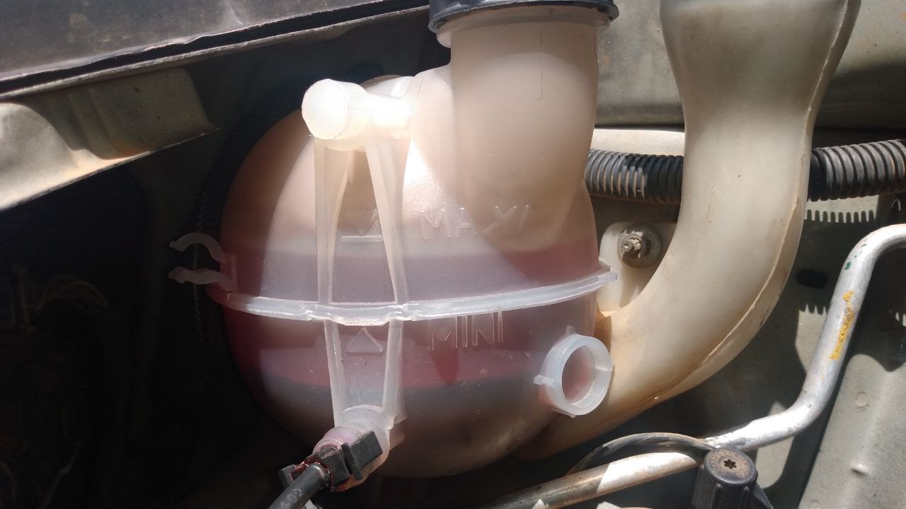

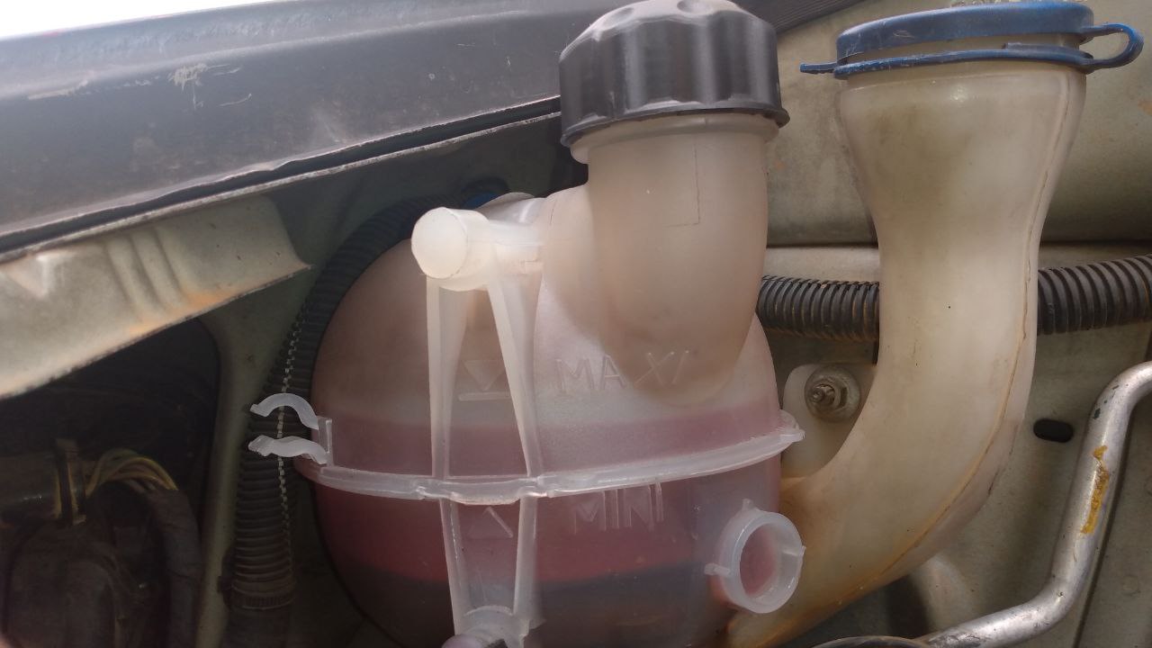

Comprei um c3 1.4 2005/2006 em Novembro/2021. Notei que esse carro dá uma leve baixada na água. Foram feito testes para verificar vazamento tanto com o motor quente e frio, mas nada é encontrado.
Não sei se é neura minha por isso estou recorrendo aqui, pois meu mecânico jura de pé junto que é normal. Esse carro é normal baixar um pouco de água conforme fotos anexas?
Foto tirada no dia 8 de março de 2022
Foto tirada no dia 21 de março de 2022
Costumo rodar com o carro em média de 30 a 60km em finais de semana. Não uso muito durante a semana (somente idas ao mercado).
Detalhe: as fotos foram tiradas estacionado no mesmo lugar
Desde já agradeço a todos!

Precisa ver se as fotos foram tiradas com o carro frio ou quente. Esse reservatório chama reservatório de expansão, ou seja, o nível vai variar conforme a temperatura do fluído.
Mas se estiver baixando mesmo e o circuito já foi testado e não tem vazamento, você pode tentar trocar a tampa do reservatório. Ela tem uma mola e uma válvula e com o tempo perde a pressão dessa mola. Importante comprar somente a tampa original.

Pode ter um pequeno vazamento no aquecedor de cabine, mas o importante é manter o líquido refrigerante acima do mínimo.

O correto é realizar um teste de vazamento com a ferramenta correta. Tentativa/erro só gera gasto e possíveis problemas novos

Eu acho que é neura sua! A muito tempo atrás também passei essa neura com um Voyage, depois de muito tempo foi passando....passando... mas hoje ainda fico de olho no nível do reservatório ainda mais que o C3 Tendance 1.5 não tem marcador de temperatura! (mas sempre está no nível)
