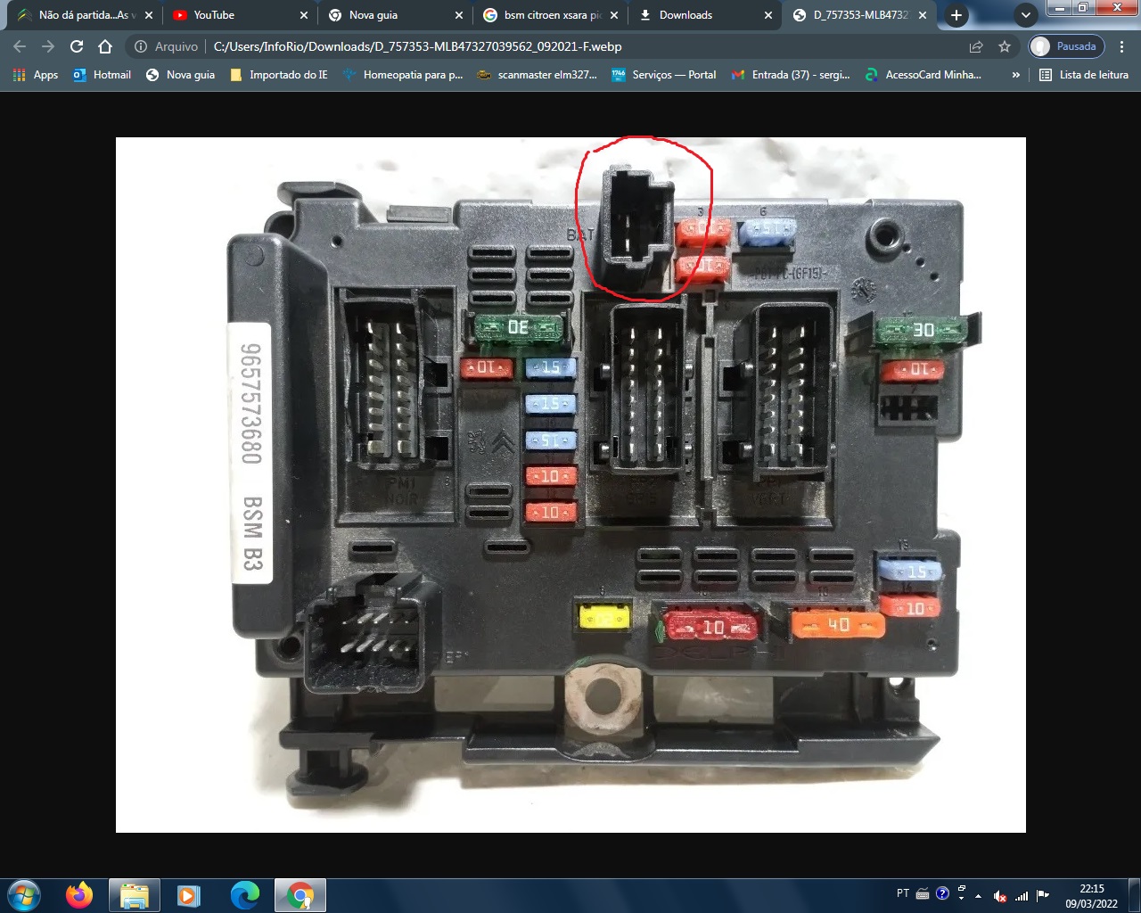

Boa noite AMIGOS, Citroen Xsara Picasso 2005 Automático.
Problema: Constantemente tem acontecido de quando vou dar a partida ele não vira o motor de arranque, então pesquisando vi que tem um conector na BSM com dois fios, sendo que, o mais grosso que é um branco, ao injetar 12 volts nele o motor de arranque entra em funcionamento e, caso a chave esteja na posição ligada, o carro pega na hora ! Minha dúvida é se alguém sabe de onde vem esses 12 volts para esse fio branco que faz o arranque atuar, algum esquema ou informações mesmo. Agradeço.

Mensagem por MSergio » Qua Mar 09, 2022 10:20 pm
Adicionado após 6 minutos 40 segundos:
Não é o conector de 16 vias, como expliquei no texto é um conector de dois fios apenas (marcado na foto) sendo o mais grosso de cor branca que vai direto ao arranque.
Re: Não dá partida...As vezes.
Mensagem por rgdl » Qui Mar 10, 2022 8:27 am
Ok, mas de qualquer forma veja se não tem mal contato nesses bornes, pois eles dão muito problema de mal contato. A minha BSM eu limpei toda com limpa contato e álcool isopropílico e um cotonete até ficar bem limpo e isso acabou com meus problemas.
Agora, pode ser o relê de acionamento do motor de arranque que pode estar ruim, Eu não sei exatamente qual é mas dá para saber seguindo a trilha na placa de circuito impresso.
