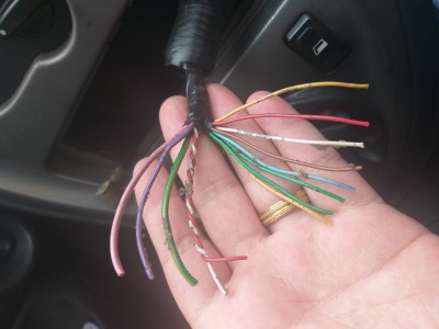

Adquiri um xsara picasso 2004 e ele veio sem rádio.
Estou com um positron sp2230bt e gostaria de saber se esse chicote das fotos é original do carro, e como faço a ligação do rádio?

Parece o original do carro sim, pois geralmente os 2 fios enrolados são de rede CANandrelraposo escreveu: ↑Dom Dez 12, 2021 2:18 pmBoa tarde pessoal,

giovane s escreveu: ↑Seg Dez 13, 2021 6:36 amParece o original do carro sim, pois geralmente os 2 fios enrolados são de rede CANandrelraposo escreveu: ↑Dom Dez 12, 2021 2:18 pmBoa tarde pessoal,
Show, obrigado pela resposta.
Saberia me informar as cores dos cabos são referentes a que? Pois o antigo dono cortou o conector e ainda não consegui instalar o rádio rsrs.
Valeu.
Re: Esquema de ligação de radio
No manual costuma ter o esquema de ligação: viewtopic.php?f=60&t=6253
Cara fizeram no seu carro a mesma m* que fizeram no meu. O Picasso usa conectores padrão ISO, iguais essa foto do rádio que vc postou.
Então, se não tivessem cortado o chicote vc poderia ligar seu rádio direto no chicote do Picasso sem nenhuma emenda ou adaptador, pois o rádio também usa o padrão iso.
Veja o tópico abaixo que eu posto fotos de como é o chicote original, talvez te ajude.
Conector iso
Conector iso
