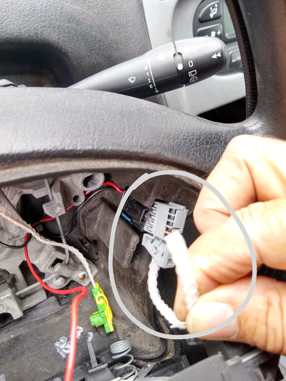

Meus Amigo, boa tarde, Saúde a Todos ! Meu carro está buzinando direto ao acionar as lanternas, então, desmontei o volante juntamente com o air bag para ver se havia algum problema na COM2000 pois recentemente havia trocado a chave de seta, só que nessa desmontagem devido a uma distração acabei rompendo uma das 3 cintas brancas, ou seja, aquela do conector cinza que parece ser da buzina (vide foto).

É trocar essa fita então e tomar cuidado na montagem, para o volante estar centralizado e as rodas retas

...Saberia dizer a função desse conector ? Penso ser da buzina pois os outros dois Sei que vão no air bag.

Se não me falha a memória, é da buzina sim
