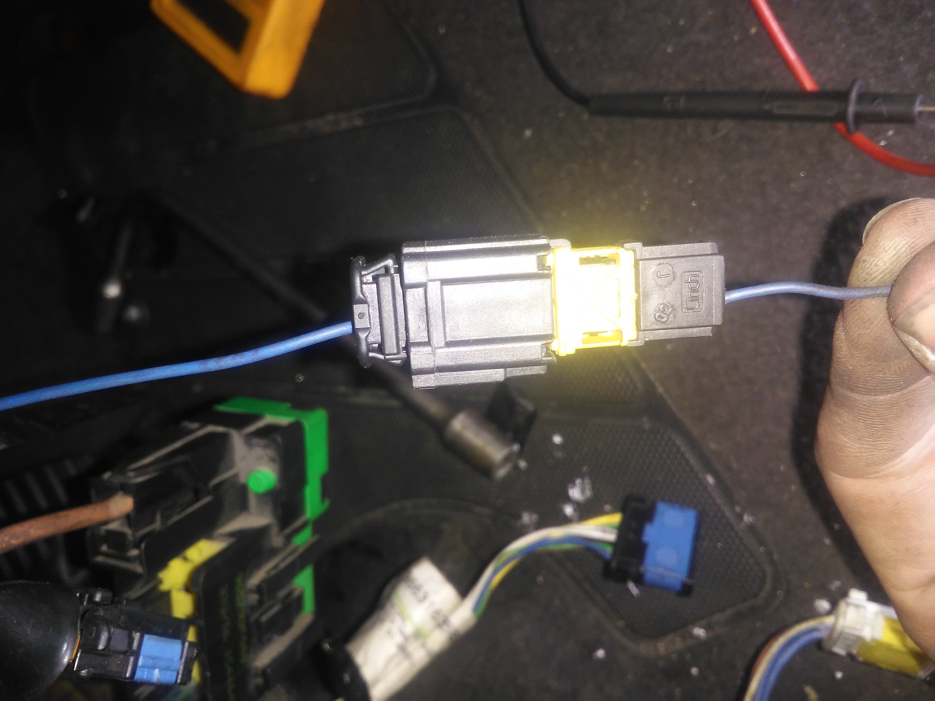

Dei uma olha no chicote ele é de um picasso 2007 não reparei diferença no chicote mais tem um conector que esta cortado vou mandar. A imagem nao consegui identificar qual é .
O carro ate da partida. E Vi que tambem injeta combustivel só nao vi se esta sentelhando...
Nao sei se pode ser só por esse conector

Verifiquei ele nao ta sentelhando
