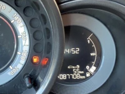

Boa tarde pessoal,
Adquiri recentemente meu primeiro Citröen, um C3 Tendance 1.5 13/14 Porém como é a primeira vez que tenho um carro dessa marca estou com uma dúvida.
O marcador de nível de combustível digital quando chega em duas barras eu ando um pouco e já acende a luz de reserva. (Mesmo mostrando as 2 barras) Isso é normal nesses carros ou algum problema no sensor/boia?

O Xsara Picasso não é muito diferente.
Re: C3 tendance 1.5 13/14
Então.. Tem q ver no manual.. Na verdade, o tanque n tem um espaço reserva.. A luz quer dizer que ainda há tantos litros e que é bom pensar em abastecer. Inclusive isso é até configurável via lexia.
No meu C3 ocorre o mesmo e é característica do modelo. Quando acende a luz de reserva tem em média 8lts. Quando apaga todas as luzes 2lts.
aqui tbm é assim...é normal.
duas barrinhas roda 100 a 110 km. quando ja chega na segunda barrinha eu ja abasteço
O meu é a mesma coisa...
Estou com o carro a 1 mês, Attraction automático 2018 e já percebi que o medidor de combustível é um pouco "estranho".
Pelo que consta no manual a luz acende quando tiver 7,5 litros de combustível... pelo computador de bordo aqui está fazendo 9,5 km / L na cidade com Gasolina, isso dá uns 70 km de autonomia.
No painel temos 12 "quadradinhos" simbolizando os 55 litros do tanque, isso daria 4,6 litros por "quadradinho".
Com uma média de 9,5 km / L daria 43 km por "quadradinho"... isso supondo a média que o computador está falando... preciso fazer a média na bomba para ver a real.
Quando encher o tanque novamente vou conferir se essa proporção se mantém.
