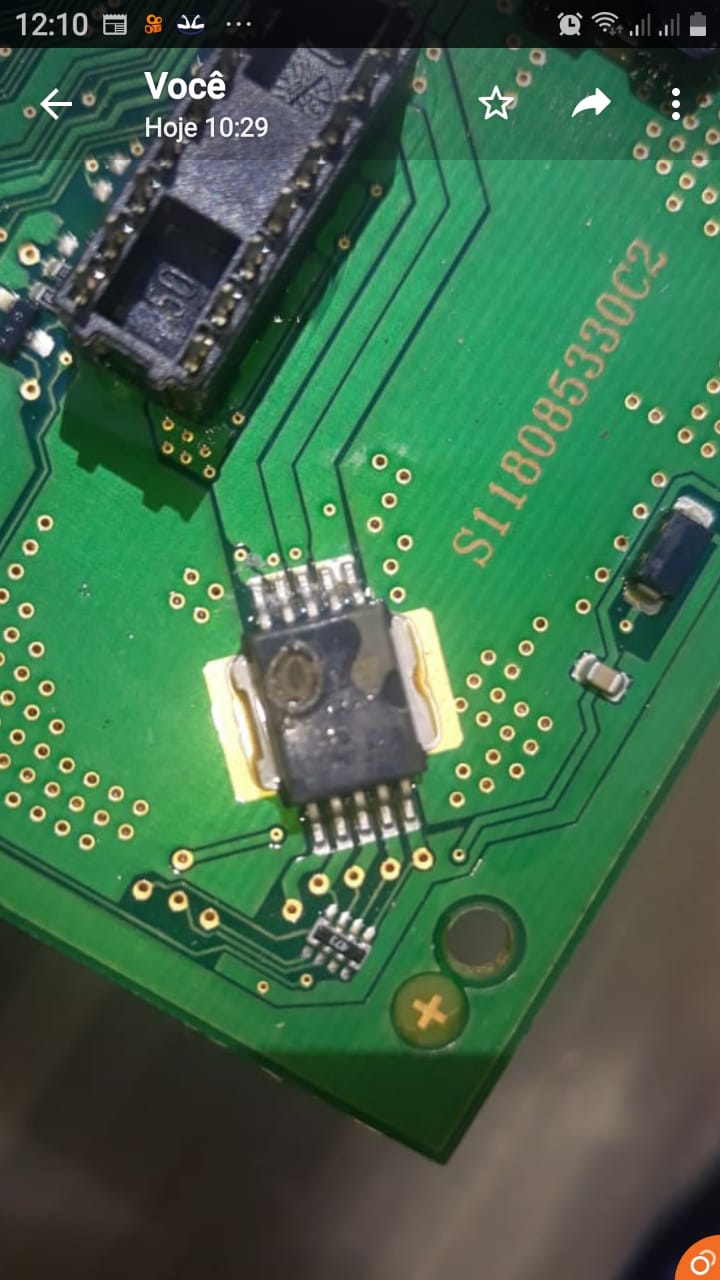

Mensagem por MSergio » Dom Mar 14, 2021 12:33 pm
Boa tarde, consegui retirar a BSI e, após desmonta-la, deparei-me com esse componente assim. (vide foto)
Re: Vidros traseiros pararam !!
Mensagem por rgdl » Qua Mar 17, 2021 7:37 pm
Como disse no outro post, esse CI estourou, está morto, agora é saber se tem desse CI a venda por ai. Ainda tem algo escrito nele?
De qualquer forma, tem que ver qual foi a real razão desse CI ter torrado desse jeito.

Mensagem por MSergio » Sex Mar 19, 2021 9:06 am
Estou tirando de uma outra BSI que usa o mesmo componente, depois posto o resultado, Bom Dia !

Mensagem por Miau » Sáb Mar 20, 2021 1:04 am
Antes de testar, recomenda verificar o circuito em busca de fugas ou curto.. Não é normal estourar CIs

Mensagem por MSergio » Ter Mar 23, 2021 9:21 pm
O Mais interessante foi o vídeo que assisti no YouTube de outro País onde o cidadão mostrava esse mesmo Ci estourado e por esse motivo não funcionava a lanterna ; a propósito Eu fiz a substituição do componente (Ci) e, embora não tenha queimado mais, nada mudou no carro.
