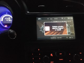

Olá pessoal, boa tarde
As vezes quando vou ligar o carro, recebo uns 3 alertas sonoros, acende o SERVICE no painel e uma mensagem na multimídia dizendo "Defeito circuito elétrico: Reparar o veículo" conforme a imagem abaixo.
mensagem de alerta C4 Lounge
alerta C4 Lounge.jpeg (12.08 KiB) Exibido 20230 vezes
Da mesma maneira que aparece o problema ele desaparece sem fazer nada, sem precisar apagar o SERVICE, que mesmo tentando apagar o problema ele volta. O carro funciona normalmente sem nenhum alerta no painel exceto o SERVICE.
Meu C4 Lounge é um THP Exclusive 2016.
Alguém já passou por isso ou saberia dizer qual é o problema e como resolver ?

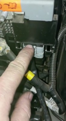

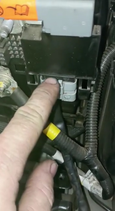

Srs., para mim o problema foi sanado, o defeito estava em um dos contatos do conector da foto. Conector em frente da bateria.
