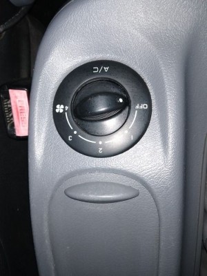

boa tarde amigos meu xssara a tempos que a velocidade 1,2,3 nao aciona só 4 ai aciona e gela ,,,alguem ja pegou ,,,ele nao arma no 1,2,3, ar traseiro ,,,,,meu é xssara 2001 serie excliziv,,,painel digital,,,,,,o ar da frente ta normal tudo [media][/media]

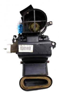

Esse ar traseiro tem uma resistência que controla a velocidade, tem que ver se ela não está queimada, se tiver tem que trocar.
Outra coisa que vc pode ver é se o problema está no próprio botão de acionamento.

Para ter acesso a essa resistência vc vai ter que remover o banco do carona e remover o forro de proteção para ter acesso a caixa do ar-condicionado traseiro, a resistência fica do lado do ventilador.
Veja a foto abaixo, a resistência é a peça azul.
Mas como falei antes, vc deve começar testando o botão de acionamento, as vezes o problema é nele. Se vc já fez o teste e tá tudo certo com ele, ai sim vc deve partir para a resistência.
