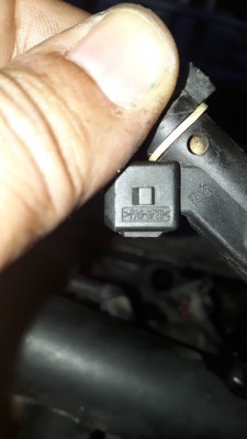

Estava querendo mandar limpar os bicos injetores, trocando o kit com o'rings e peneira e etc. Mas fazendo os cálculos e pelo motivo de nunca ter trocado em 6 anos, cheguei a conclusão que é melhor comprar novos bicos.
Fiz várias pesquisas e no ML ao colocar os dados do carro, aparece a numeração 01F003A para modelos a partir de 2002. Fiz várias perguntas a vendedores e eles confirmam que se aplica ao meu carro mesmo sendo 2001.
Resolvi retirar os bicos e dar uma olhada na numeração impressa e consta o seguinte: PA6-GF30. :think: Fiz uma pesquisa rápida com essa numeração e vi que é indicado para p Peugeot 206 8v 1.4 e Citroen C3 8v 1.4. :sick: :sick:
Quase caí pra trás.... Estou andando com os bicos errados desde que comprei há 6 anos??? \0/
Afinal qual será o modelo certo para a minha nave?? Socorro....

Obrigado Miau! E o que acha dessa numeração que está nos bicos da nave? PA6-GF30. Estão mesmo incorretos ou também pode ser usado como opção?
Mensagens: 3592
Re: Bicos injetores para picasso 2.0
Mensagem por Miau » Qua Set 09, 2020 9:57 am
Rapaz não sei te dizer mas, por segurança, é melhor comprar pelos códigos que são conhecidos

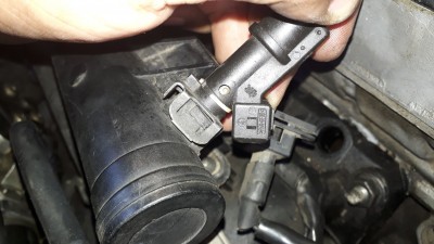

Olá amigos. Nave na gasolina falhando demais na lenta e na alta mesmo na estrada. Retirei os bicos da flauta e vi que o código impresso nela está correto, ou seja, 01F003A. Resolvi levar na oficina para fazer a limpeza, equalização e tal mesmo desconfiado já que muitos dizem que é pilantragem.
O cara colocou direto no ultra som por uma hora. Realizado o teste de vazão marcou o seguinte: 34 32 34 26. Terrível esse 26.
Novamente ultra som por 1h 30m. Novo teste: 34 32 34 32.
Instalei no carro. A nave está viva novamente. Um espetáculo.
Comprei um filtro de combustível novo e vou trocar hoje.
Então. Para mim a limpeza que dizem ser invenção para ganhar dinheiro, funcionou sim. Está perfeito.
