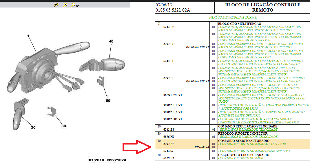

Olá pessoal. Comprei uma aircross 2012 exclusive com o multimidia original gps.(Devido a covid e Detran fechado, vai demorar pra loja liberar o carro)
O comando do som falta o botão que vai na ponta.
Preciso comprar um comando novo enquanto espero a liberação do carro, assim qdo chegar já monto.
Vi algumas no mercado livre(3 modelos) a que mais tem é a 96666836xt.
Alguém sabe o "cod" da alavanca deste modelo se realmente é está?
Obrigado.

Mensagem por Miau » Sex Jun 05, 2020 8:59 pm

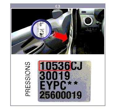

tem 3 códigos.. lembrando que código RP é subtituidor do código antecessor.
ai você verifica o seu OPR(RPO) pra saber o seu.
Adicionado após 1 minuto 39 segundos:
o OPR(RPO)voce verifica na etiqueta ali da coluna da porta do carro
Adicionado após 1 minuto 32 segundos:
você pode simplesmente remover a capa da coluna do volante, e desencaixar o comando.. se não me engano, basta aliviar uma trava que ele desencaixa. e verificar se tem etiqueta com código universal nele.
