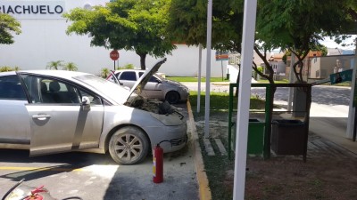

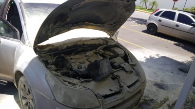

Bom dia pessoal!
Pesquiseo o fórum e me cadastrei antes de ontem (29/01), pois meu c4 2009/2010 hatch estava rateando. o mecânico trocou as velas e não parou, e me disse para trocar a bobina. No dia que iria trocar, ontem 30/01, no meio da rua do nada, o carro começou a pegar fogo na frente. Parei, abri o capô, e tinha uma pequena chama. Enquanto fui pegar o extintor, a chama se espalhou para cima, quebrando parabrisas, e queimando muita coisa lá dentro. Pesquisando, percebi que já aconteceu várias vezes isso. Agora preciso encontrar peças. Apesar de morar em uma cidade grande, Montes Claros - MG, aqui não acho. Nem a bobina eu não tava achando. Vejamos se alguém tem alguma dica, de um local de confiança pra eu comprar pela internet mesmo, mas na verdade, ainda nem sei tudo o que danificou.

Mensagem por giovane s » Sex Jan 31, 2020 1:10 pm
onde tinha chama?

Mensagem por edujdsac » Sex Jan 31, 2020 1:33 pm
giovane s escreveu:
onde tinha chama?
lá embaixo. bem no meio do carro, como se fosse para dentro. Bem perto de onde separa a parte interna, tipo, onde o câmbio para a parte externa. Só que não chegou a atingir a parte interna. É meio complicado de explicar o local exato. Mas era até difícil de acessar o local, pq não atinha acesso, apenas pelo lado de baixo do carro.

Mensagem por giovane s » Sex Jan 31, 2020 1:49 pm
edujdsac escreveu:
No centro do coletor de admissão tem uma válvula de alívio para quando houver retorno de chama por pré ignição ou detonação para que o coletor de admissão não trinque.

Mensagem por renan97ar » Sáb Fev 01, 2020 2:28 am
Os C4 tem recall por conta da manta térmica da parede corta fogo, que pode se soltar, encostar no coletor e incendiar, nos veículos com motor 2.0. Já vi um caso onde a Citroen acabou ressarcindo o valor do veículo pelo mesmo problema.
Vale a pena ver o que levou o carro a começar a incendiar.

Mensagem por giovane s » Sáb Fev 01, 2020 9:07 am
renan97ar escreveu:
O fogo foi próximo ao escapamento enão?

Mensagem por angelogomes » Ter Abr 07, 2020 8:27 pm
Não, fica no cofre do motor. Sabe a manta que fica na frente da tampa do filtro de cabine(AC) ? Então , é aquela manta.
