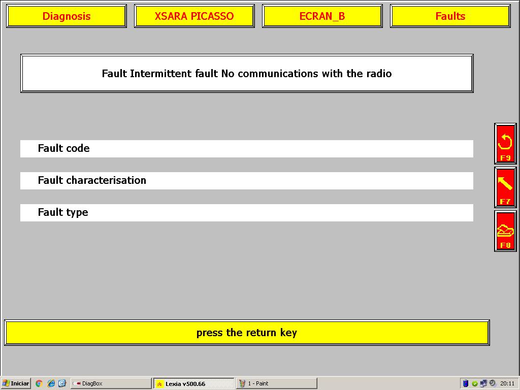

passei o diagbox lexia..
apareceram alguns erros, a seguir:
porém, esses erros talvez devam ter sido registrados por eu ter soltado os cabos do radio ao fazer testes, tanto que após limpados, não apareceram mais erros.
outra coisa estranha.. pelo lexia, comandei o teste do radio, o som sai normalmente. O botão de volume do radio funciona, o botão radio funciona, os de preset também.. mas não consigo sair da função radio. O painel, mesmo assim, não exibe nada relacionado, nem volume, nem radio, nada. O comando do volante não responde.
Ou seja, o aparelho em si, funciona. Por alguma razão, não funciona o power. Normalmente, pelo que lembro, acho que qualquer tecla que se pressiona do radio, ativa o aparelho. Mas não está funcionando nada.
É como se não estivesse instalado.
Tentei proceder a instalação pelo lexia, corre normalmente. Vou verificar o diagrama elétrico e checar as continuidades do cabeamento.
Essa está difícil
