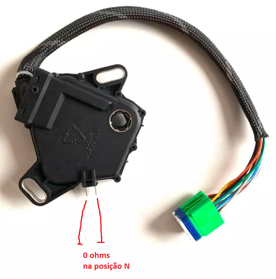

O câmbio do C3 Picasso não reduz a marcha ao comando do freio, as vezes apaga quando é posto no D, quando desligado quando coloco no modo manual aparece a marcha 4 ou 3, não tem força para sair, mas quando sai, funciona normalmente. Algem já teve problema aparente?

Está parecendo ser um problema no CMF, que é uma caixa elétrica que informa a posição da alavanca. Porem, se a posição da alavanca informada não bater com a posição física(via cabo de aço), vai ficar assim esquisito.
O CMF tem 2 terminais de verificação que tem que dar 0 ohms quando a posição N estiver selecionada. Verifica ai.
