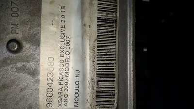

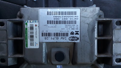

Mais hoje dando uma olhada na fiação para ver alguma anomalia vi no módulo de injeção eletrônica uma placa de identificação onde fala que o módulo é de um Picasso exclusive 2.0 16v 2007/2007 Flex agora minha dúvida ,meu carro e um Picasso automático 2004/2005 gasolina ( já peguei ele assim dá pra ver que o motor foi todo reformado) será que este módulo 2007 interfere em alguma coisa no carro no funcionamento do carro
Vou anexar as fotos da etiqueta pra ver se este módulo realmente serve para este carro
Módulo de injeção 2007 serve no Picasso 2.0 16v automático 2004

Com certeza.. O flex tem outra programação, trabalha com 2 lambdas, faz outros calculos
Entao esse módulo iaw6lp.28 não serve na Xsara Picasso 2004/05 e por isto apresenta estás falhas que menciomei o ideal seria e trocar este módulo.
E qual sério o módulo correto da Picasso 2004/2005 alguém saber me dizer as numerações pois não tenho
