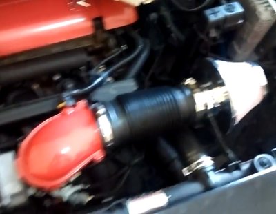

Qual seria esse problema de sucção? Sugando ar demais ou com muita força? Como reparar?
Estou com filtro esportivo da KN... provisoriamente acredito que solucionei o problema, já não existe mais essas emendas as quais vc citou... mas se realmente há um problema na sucção eu gostaria de resolvê-lo pois gosto do carro e não quero ter que me desfazer dele!

No seu carro não tem mais a caixa de ressonância e nem o bocal de admissão (esnórquel)? Se não tem é por isso que vc vai ter sempre problema.
Eu não gosto muito desses filtros esportivos, eles são uma boa solução de emergência para casos como o seu, mas o padrão original tem que ser restabelecido logo que for possível.
Ainda mais em motores como o do Picasso que usa sensor do tipo MAP. No motor de nosso carro a quantidade de ar admitida é medida pela pressão constante na Admissão, isso é importante porque a central de injeção usa esse valor para regular o ponto de injeção, mantendo a economia de combustível e a emissão de poluentes em níveis aceitáveis.
O problema de filtros esportivos é que eles podem ser ou mais ou menos restritivos para a passagem de ar do que o filtro original, seja um caso ou outro o resultado é que o sensor MAP vai pegar a diferença de pressão na admissão e informar isso para a central que vai modificar o ponto de injeção dos bicos para compensar, o resultado prático é que o motor pode ficar menos econômico.
Assim que puder restabeleça o padrão original.

Então seria melhor comprar um sistema novo... estou considerando juntar uma grana e comprar peça original na concessionária... já esse bocal de admissão (esnórquel) que você citou, qual seria ele na foto do sistema que você enviou? O meu filtro está ligado direto na mangueira n 06 da foto...

Rgdl... o problema se deu por 2x com o sistema original, depois dessas duas ocorrências foi que eu retirei o sistema original... vou pesquisar na concessionária o valor de um novo, vou tentar ao máximo não colocar peças paralelas no carro, por enquanto vou deixar o esportivo.
rgdl escreveu:No seu carro não tem mais a caixa de ressonância e nem o bocal de admissão (esnórquel)? Se não tem é por isso que vc vai ter sempre problema.
