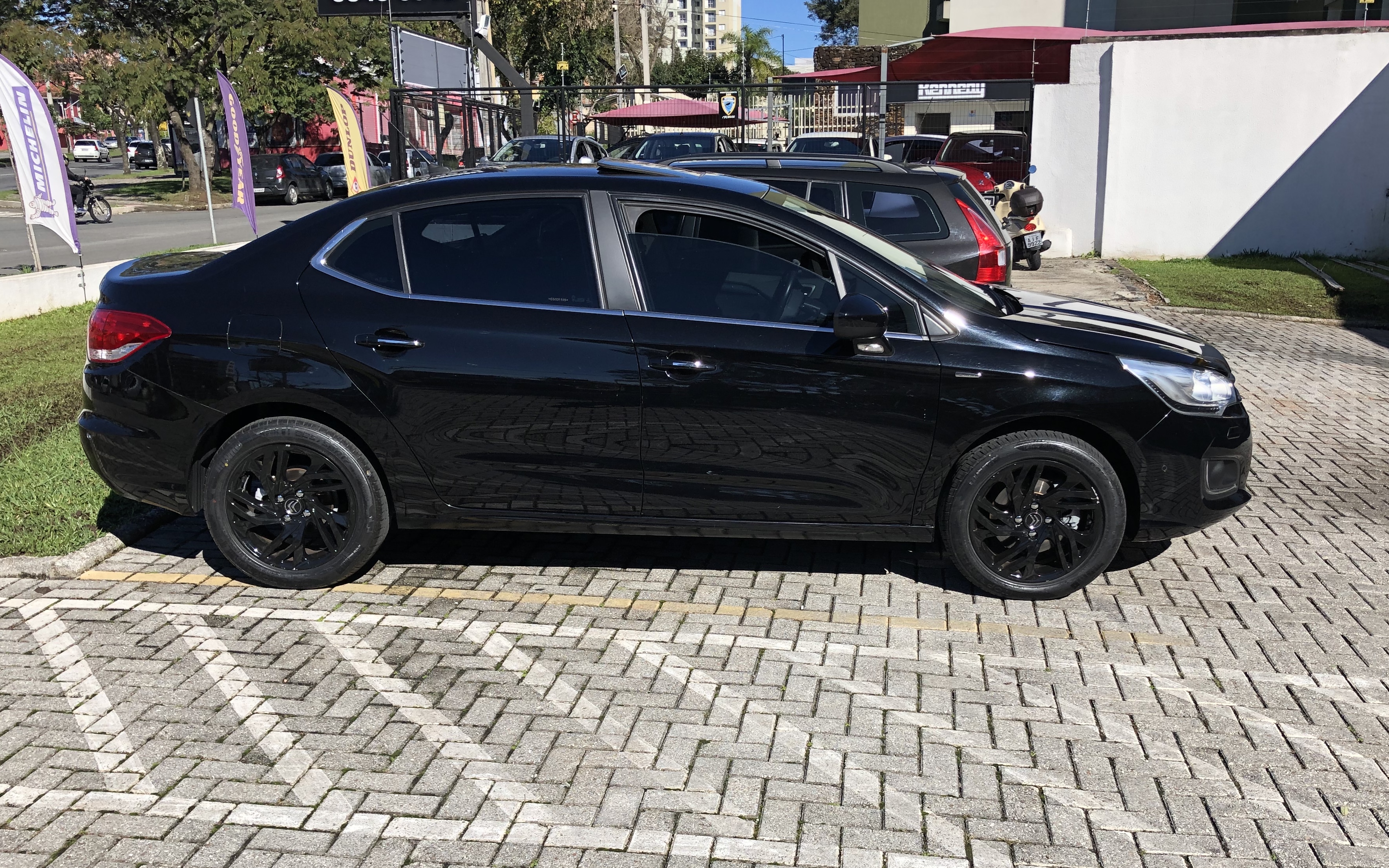

Walter B escreveu:Liguei hoje na concessionária e perguntei, responderam que cabe o 225/50R17 no C4 Lounge, se eu quiser eles fazem a troca (mas o preço do 225/50, na concessionária, é bem salgado)...
Se está incluída a geometria com atualização do tamanho do conjunto roda-pneu no módulo do câmbio e ABS e zerando o ângulo do volante, talvez vale a diferença de preço.

Opa! Puts! Eu montei um jogo desse 225/50 17 na sexta, fui no embalo e não pesquisei, só vi que servia na caixa de roda. Agora ta igual um pinheiro de natal o painel. To tentando ver se alguém consegue resolver isso ainda..

O módulo do ABS, EBD e ASR se perde quando não é feita a correção da medida do pneu e informa a velocidade incorreta para o câmbio, motor e painel.

por docbaptista » Sex Jun 07, 2019 10:10 am
Ajustaram no scanner, a princípio tá tudo quieto, rodando liso

Vc trocou os 4 ou apenas 2?
Ja vi acontecer essa "pane" quando troca 2, ai o modulo tem 2 informaçoes diferentes e fica doidao

por docbaptista » Ter Jun 11, 2019 1:31 pm
Troquei os 4, a princípio tá tranquilo, mas ontem acendeu novamente e após rodar o dia todo e desligar o carro, hoje sumiu

Então tem mais coisa do que a medida do pneu.
Passa scanner e verifica qual o erro gravado.
