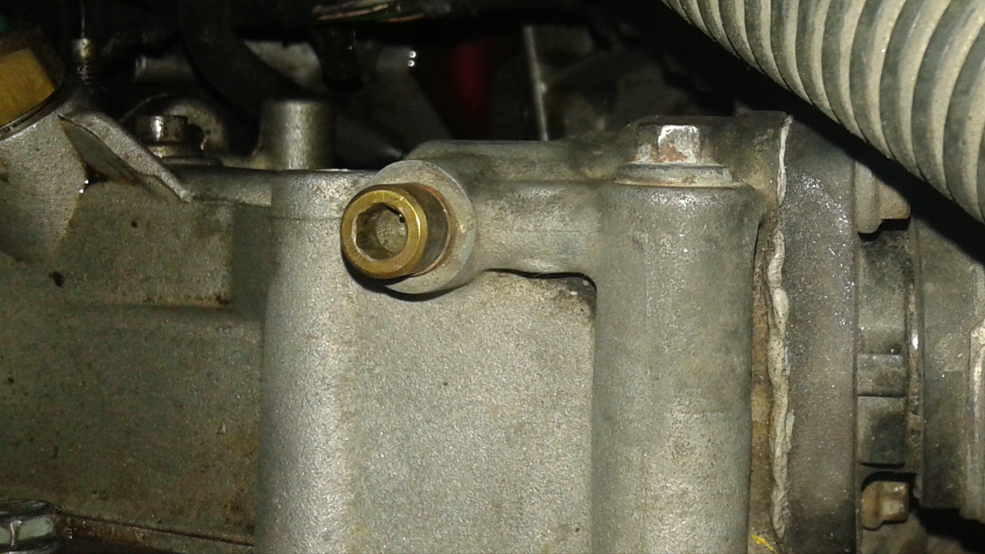

A tampa da minha nave está empenada... Vaza pra caramba. Chega escorrer pela lateral até encher um espaço que tem lá em baixo. Tem que ficar puxando com uma seringa sempre. Já mandei trocar a junta umas 3 vezes e não resolveu. Foi aí que cheguei a conclusão de que está empenado.
Na imagem dá pra ver um líquido vermelho. Nessa época vazava mais líquido de arrefecimento do que o óleo. Foi resolvido o vazamento do líquido mas o óleo nada ainda.
Um saco.

Tem o O-ring do sensor de rotação.Kadurj escreveu:A tampa da minha nave está empenada... Vaza pra caramba. Chega escorrer pela lateral até encher um espaço que tem lá em baixo. Tem que ficar puxando com uma seringa sempre. Já mandei trocar a junta umas 3 vezes e não resolveu. Foi aí que cheguei a conclusão de que está empenado.
