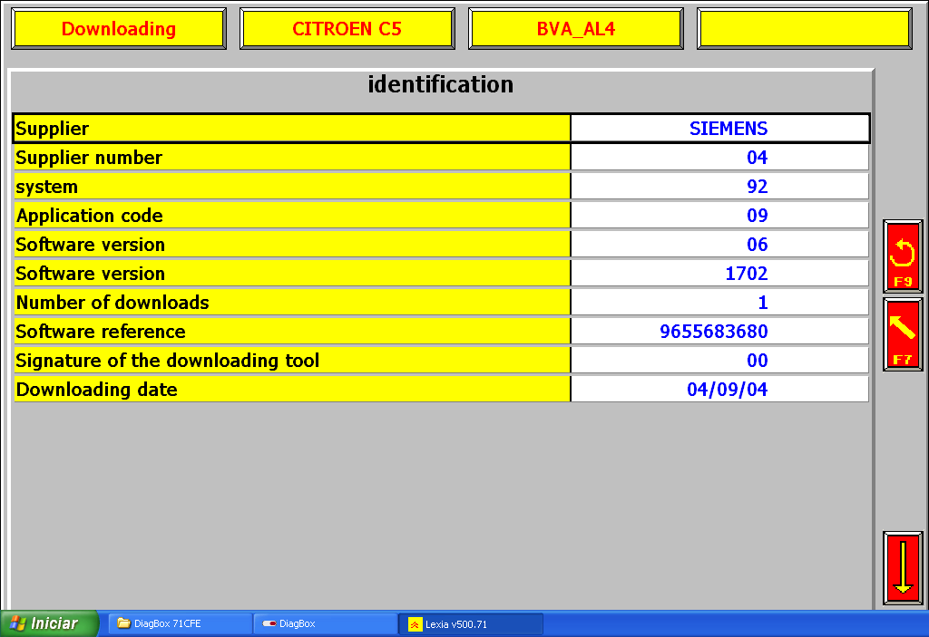

Pressão de admissão alta na lenta
Todos tem esta versão?
Alguém já tentou atualizar?
Atualizou?
Se sim, em autrorizada, Lexia ou outro meio?
Se não, o que deu errado? O que precisou fazer para corrigir?
Atualizou?

Atualização AL4 no Xsara Picasso.
O Miau fez e deu problema. Depois já fui na concessionária e fui informado que Xsara não faz atualização pois trava o módulo.
A atualização mais recente é bugada, trava o shift lock e fica eternamente no modo sport. Acredita-se que é a do C4 mal adaptada
Antes dessa, tem uma para quando se muda as eletrovalvulas para modelo borg warner.
O Miau já viu que eu estava usando o Lexia em modo gambiarra.
Sem internet o Xsara Picasso nâo tem o AL4 e a MM6LP do motor, ai para acessar estas informações usava o C5 que é "igual".
Se eu usar um módulo de C5 ou a atualização dele funcionaría?
Já vi que quando substitui o módulo tem que fazer aprendizado dos pedais de freio, acelerador e borboleta.
Difereças que conheço entre C5 e Xsara Picasso, nível de óleo do motor (não utilizado pelo AL4) , borboleta pista simples e MAP.
O modo sport e neve vi nas opções do Lexia que pode ser desabilitado permanente, não sei se funciona, mas a opção existe.
Já vi que a entrada da borboleta simples é independente da borboleta dupla, acho que no aprendizado de pedais identificaria a borboleta correta.
A entrada MAP não olhei com atenção, talvez sejam independentes.
Fala amigio.. Mesmo sem Internet o meu reconhece o meu carro com seus respectivos módulos.
A atualização eu mesmo fiz pelo lexia, de forma automática onde antes de atualizar, o lexia consulta meu vin pra pegar os arquivos corretos. Se seu xspc já é com borg warner, não tente atualizar.
O meu Diagbox é o 7.40, esta versâo foi a primeira que apareceu o Xsara Picasso.
Nesta versão com internet tem AL4 e MM6LP, sem internet uso o do C5 para ler e apagar defeitos.
Não altera o nível de combustível e a temperatura d'água nem com internet.
Quando fiz atualização até 7.83 não funcionou, acho que consigo atualizar até 7.78 .
Fiz estas perguntas para tentar resolver o problema dos trancos nas reduções de 4ª - 3ª - 2ª - 1ª.
Hoje andei 250 km e melhorou muito, está trocando as marchas em velocidade mais baixa em todas marchas.
2 semanas atrás troquei o retentor do virabrequim e troquei o 15w50 da ipiranga pelo 10w40 da peak.
A primeira coisa que notei foi os tuchos batendo por 10 segundos, mas era só apor causa de ser a 1ª partida.
A segunda foi a fumaceira no cano de descarga, parou completamente. O motor fumava muito com 15w50.
A terceira foi a lenta que está vibrando muito menos, mas ainda vibra.
A quarta foi a melhora nas reduções.
Agora quero ver o nível do óleo, acho que diminuiu o consumo.

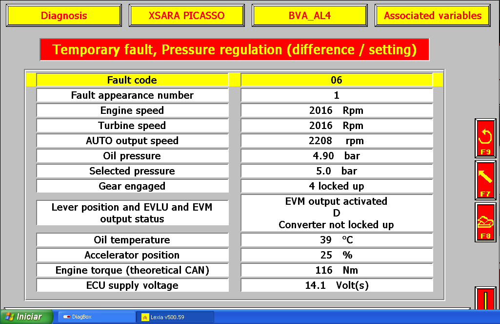

Na viagem o câmbio entrou em emergência.
Andei 1,5 km, quando engatou a 4ª deu o aviso de avaria no câmbio, parei uns 500 metros depois, desliguei e liguei e o carro ficou normal.
Olhando no Lexia o câmbio apresenta 1 falha (pressão) e 1 no motor P0170. Sempre achei que P0170 fosse avaria antipoluição, mas toda vez que meu carro apresentou esta avaria mantinha ligada a luz do motor e apresentava a mensagem avaria no motor, desta vez não apresentou nada.
Alguém tem alguma idéia de como resolver o P0170?

P0170.. Verifica a pressão da linha de combustível.. Pode usar uma bomba de encher bicicleta que tenha manômetro. Basta plugar no bico de saída da caneta de bicos injetores e checar a pressão com o motor funcionando.. Normal é 3.5 bar cravado.
Pelo que entendi, parece que está aumentando o tempo de injeção pra bater coerência com a leitura da lambda.

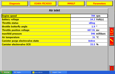

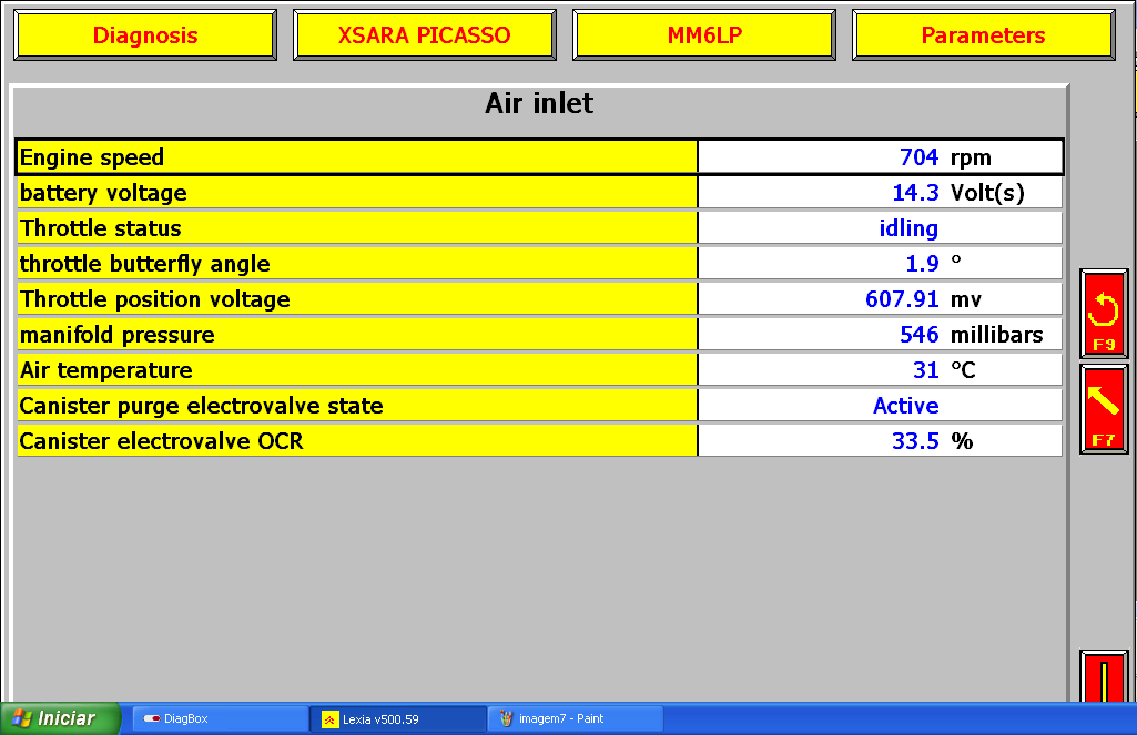

Esse motor vibra na lenta, quero verificar se é quando a EGR abre.
Lenta em 530 mb., ar falso?
Tem mais marimbondo neste ninho.
Verificar no multímetro lambda e bobina, mas não sei valores.

O meu, ao nível do mar (1atm) a 800rpm le media de 400milibar..dependendo da altitude que você estiver, acho que tá normal, mas. Depende também do rpm.. Qto. Mais rpm, mais vácuo no coletor, menos pressão lida.

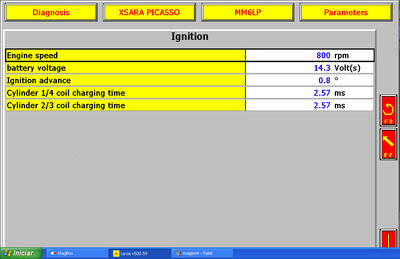

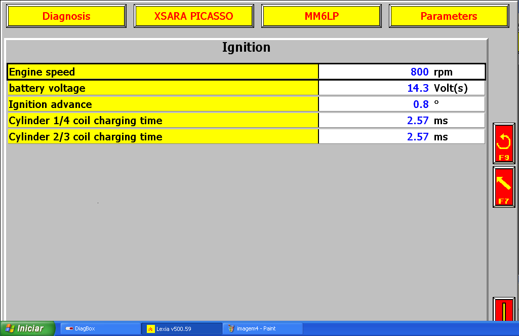

Bobina, se não me falha a memória, 0,6 ohms nas pontas 1-4 e 2-4

RPM 670, mas vou verificar melhor.
Ao nínel do mar o MAP indica 988 mb com o motor parado, onde estou 983 mb.
Consumo a 100km/h sem ar, 6.8l / 100 km no painel, 14,7 km/l.
Sobre a EGR meu pensamento é o seguinte, basicamente melhora o rendimento volumétrico.
Lenta ideal sem EGR 250 mb (é chute)
Lenta ideal com EGR 450 mb (é chute)

Ainda não verifiquei a bomba, verifiquei bobina com 0,5 e 0,6 Ohm e passei Lexia durante a partida, acredito que esteja 100% certo, tempo de injeção correto não sei, o meu está em 5 ms e acredito que o ideal seja 2.Miau escreveu:P0170.. Verifica a pressão da linha de combustível.. Pode usar uma bomba de encher bicicleta que tenha manômetro. Basta plugar no bico de saída da caneta de bicos injetores e checar a pressão com o motor funcionando.. Normal é 3.5 bar cravado.

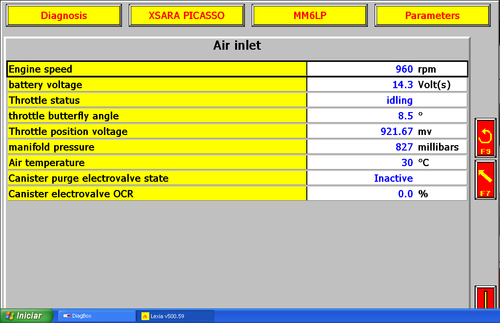

Após a partida a pressão de admissão estabiliza em aproximadamente 545mb, depois de um tempo subiu para 800 e depois do motor aquecer volta para 545, o mais baixo que atingiu foi 499. A EGR não tem parâmetro no Lexia, o cânister abriu com o motor quente e não alterou nenhum parâmetro.
