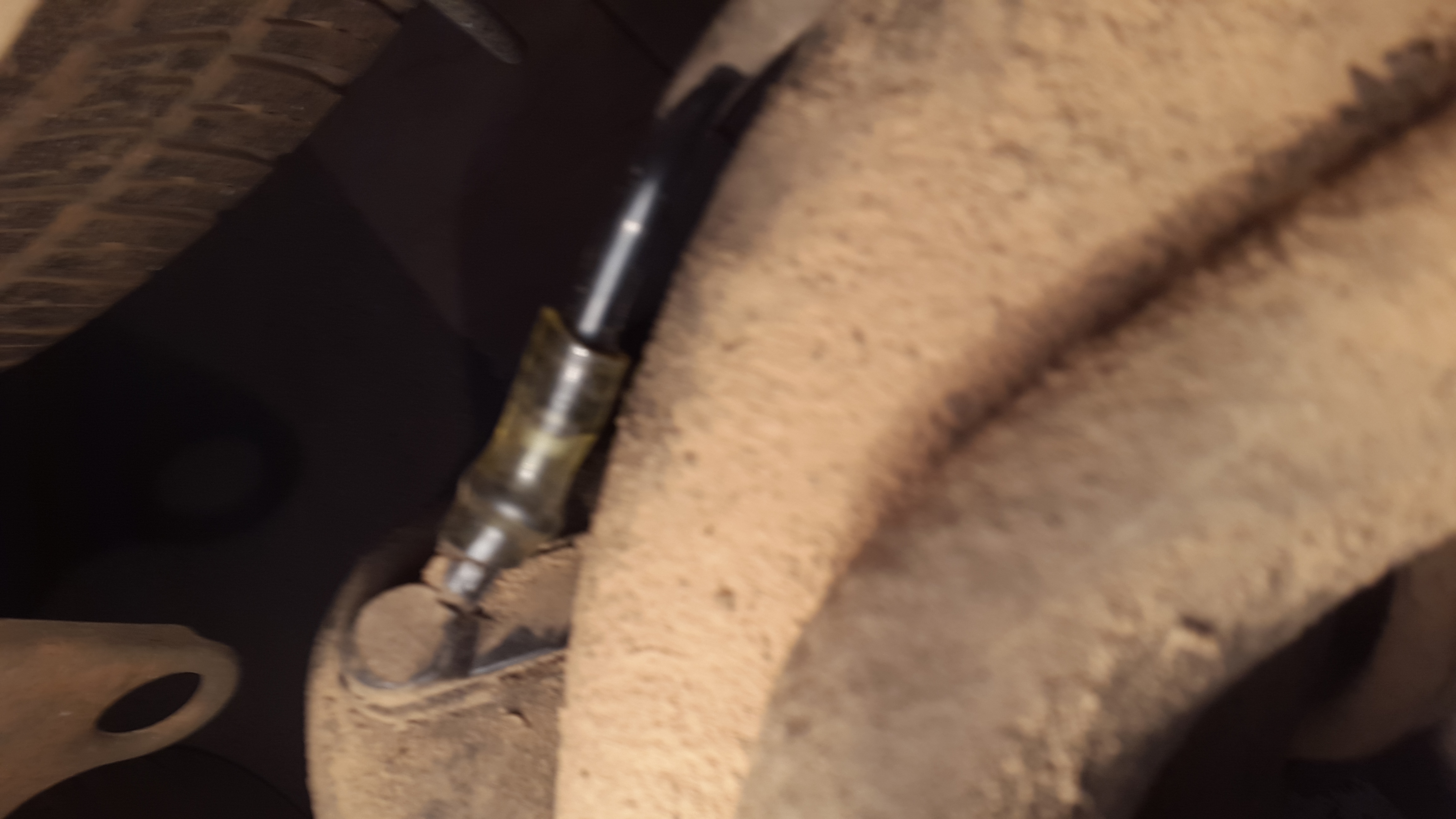

Bom dia, verificaram a mangueira no bocal do combustível? veja a foto:
Bocal do Tanque
Bocal do Tanque
, essa era a minha cheirava a gasolina e depois que fiz esta adaptação parou e ainda ficou mais econômica. E na roda não olharam as pastilhas de freio?
