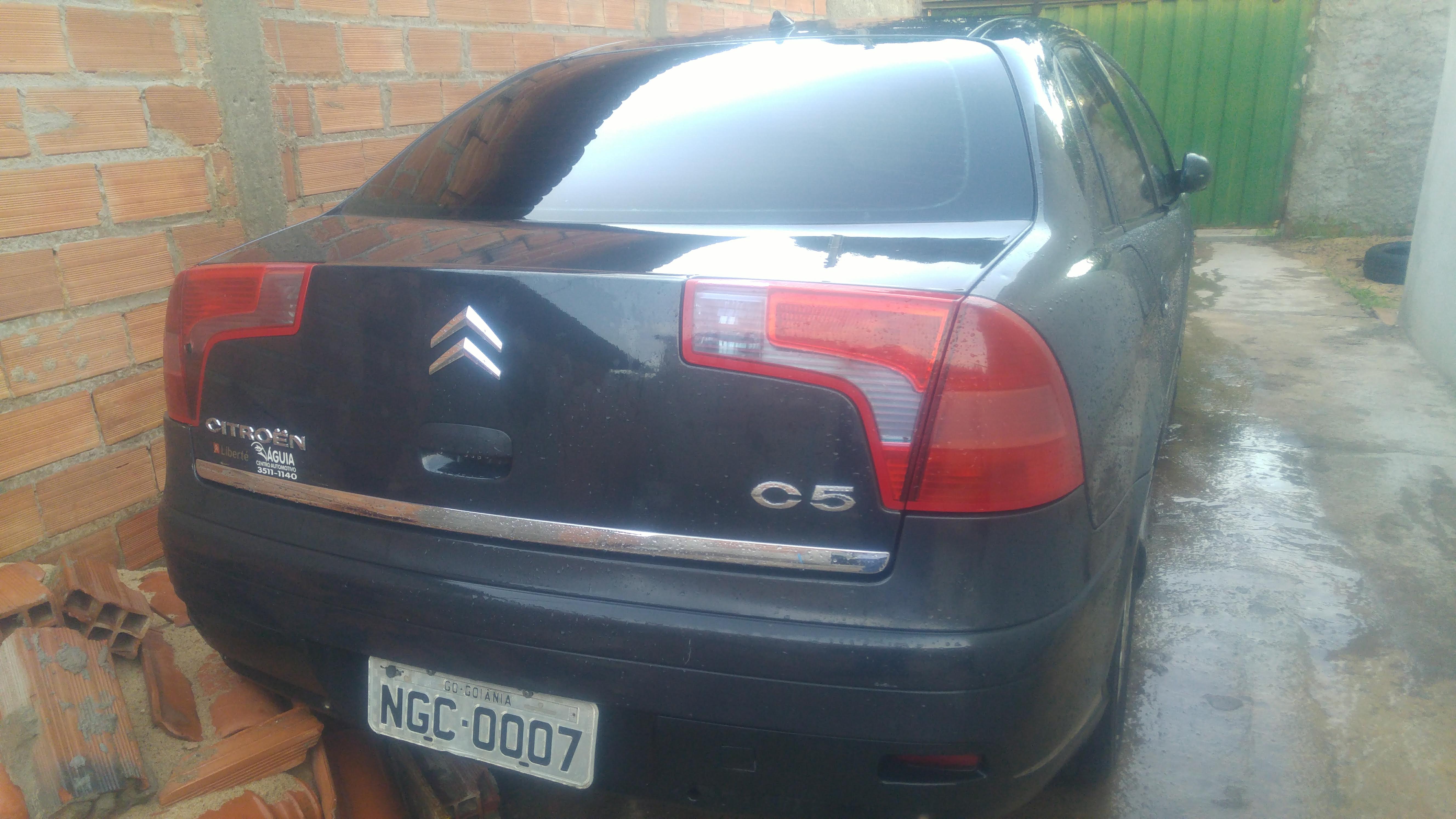

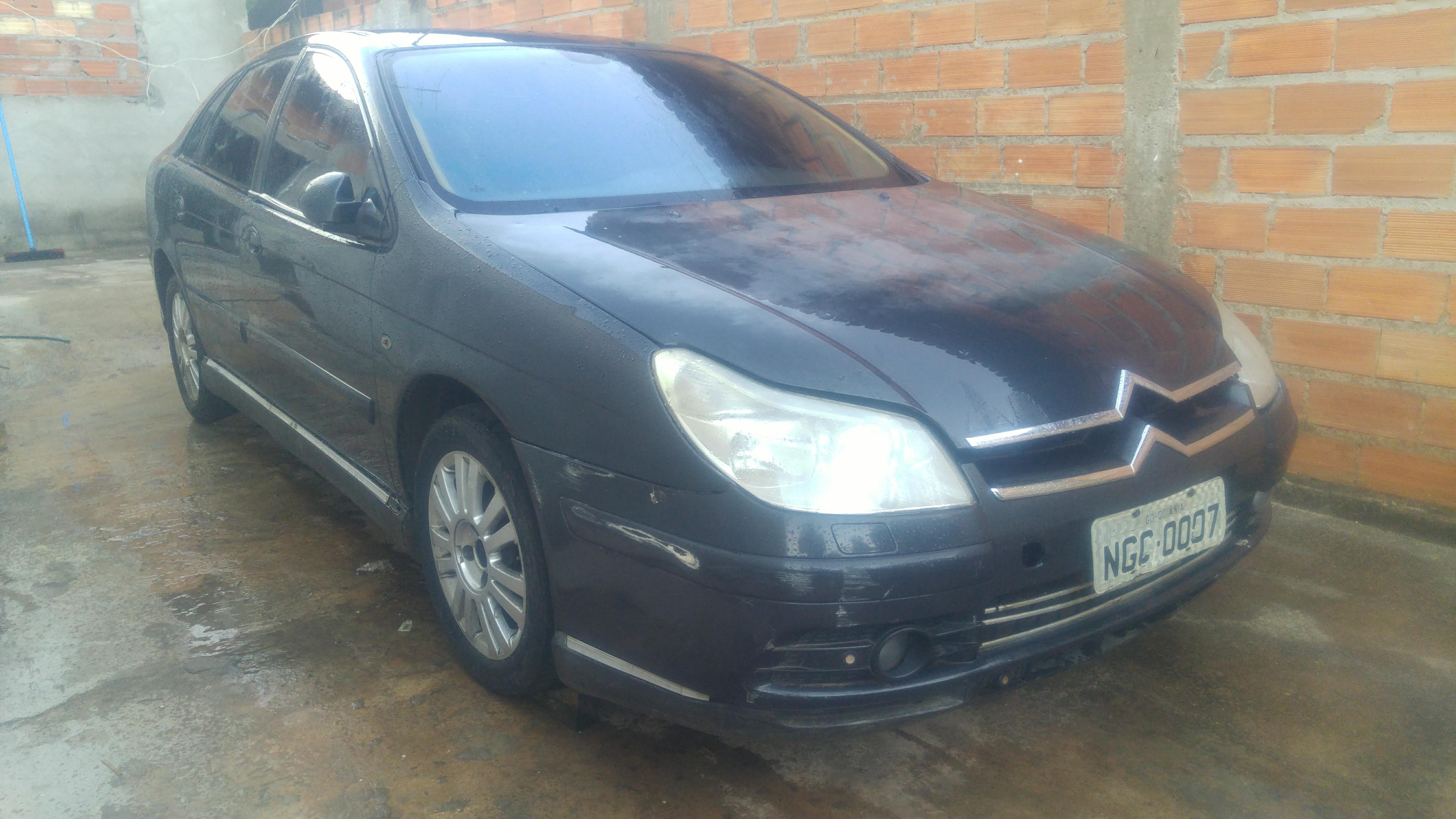

Boa tarde amigos do forum sou novo por aqui, e preciso de orientacoes dos companheiros do forum que puderem me ajudar, peguei um C5 2.0 16,, ano 2006 o carro ja estava para virar sucata pela quantidade de doc que tinha pra pagar mas como a oferta foi boa e a tempos eu queria um c5 ii eu peguei o carro que como no caso do paulo.silva o carro esta com varias problemas, mas tem um que esta fundindo minha cabeca, o carro liga normal, funcionamento blz mas quando coloco na posicao D ele nao tem forca pra sair o giro fica no maximo 1.200 rpm e sem forca , se for em terreno plano ele vai pegando o embalo devagar e a rotacao vai subindo dai quando atinge os 2.000rpm ele fica normal, o problema e so na saida e se for subida esquece, porem se ele estiver embalado e o giro estiver acima dos 2000 rpm ele sobe de boa, alguem ja passou por essa situacao ou tem alguma dica .
quando o mecanico passa o scaner tinha 11 erros ele apagou todos, mas permaneceram
*Falha no air bag ou tensor do cinto de seguranca
e a do antipoluicao com defeito que havia desaprecido mas com o tempo retornou
ja foram feito ,
*limpeza de bicos
*trocas de velas
*troca de pastilhas de freio traseira
*limpeza na sonda lambda que esta funcionando normal pelo scaner, porem o carro acende a luz de anomalia e tambem o service.
