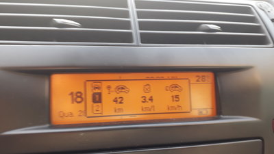

Boa noite pessoal
tenho um C4 Pallas 2010 2011 automatico e esta gastando muito demais não sei o que fazer ja troquei velas testei bobinas tudo ok nenhuma avaria no modulo alem da BSI reprogramei o combustivel via scaner PDL 4400 as velas que estavam nele era para carro a gasolina e estava fazendo 4.6 agora com velas para flex NGK esta fazendo 3.5 com etanol na foto rodei 42km com 50 reais de etanol e acabou o comvustivel não aguento mais isso podem me ajudar por favor

nem sempre o painel e a realidade ja fez a media na bomba? enche o tanque rode uns 150 im e complete, com o mesmo combustivel, o meu e at 2010 misto cidade estrada faz 8,5 na gasolina e alcool 7

Mensagem por edil caldeira » Qua Nov 28, 2018 8:02 pm
vou encher hj mas ontem coloquei 20 litros rodou 42 km se for por essa logica fez 2.1 mas vou encher e depois encher de novo e fazer a conta

Mensagem por Munhoz » Qua Nov 28, 2018 9:08 pm
Com essa velocidade média vai fazer isso mesmo. Trânsito derruba o consumo

Mensagem por edil caldeira » Qua Nov 28, 2018 9:43 pm
mas essa velocidade media ai não se refere a transito parado não.... trabalho proximo de casa paro em 5 farol e pego avenida livre 70km/h ate o trabalho mas bairro velocidade de 40 media baixa ate justificaria parado em transito mas nao é o caso
