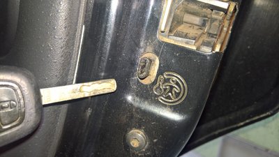

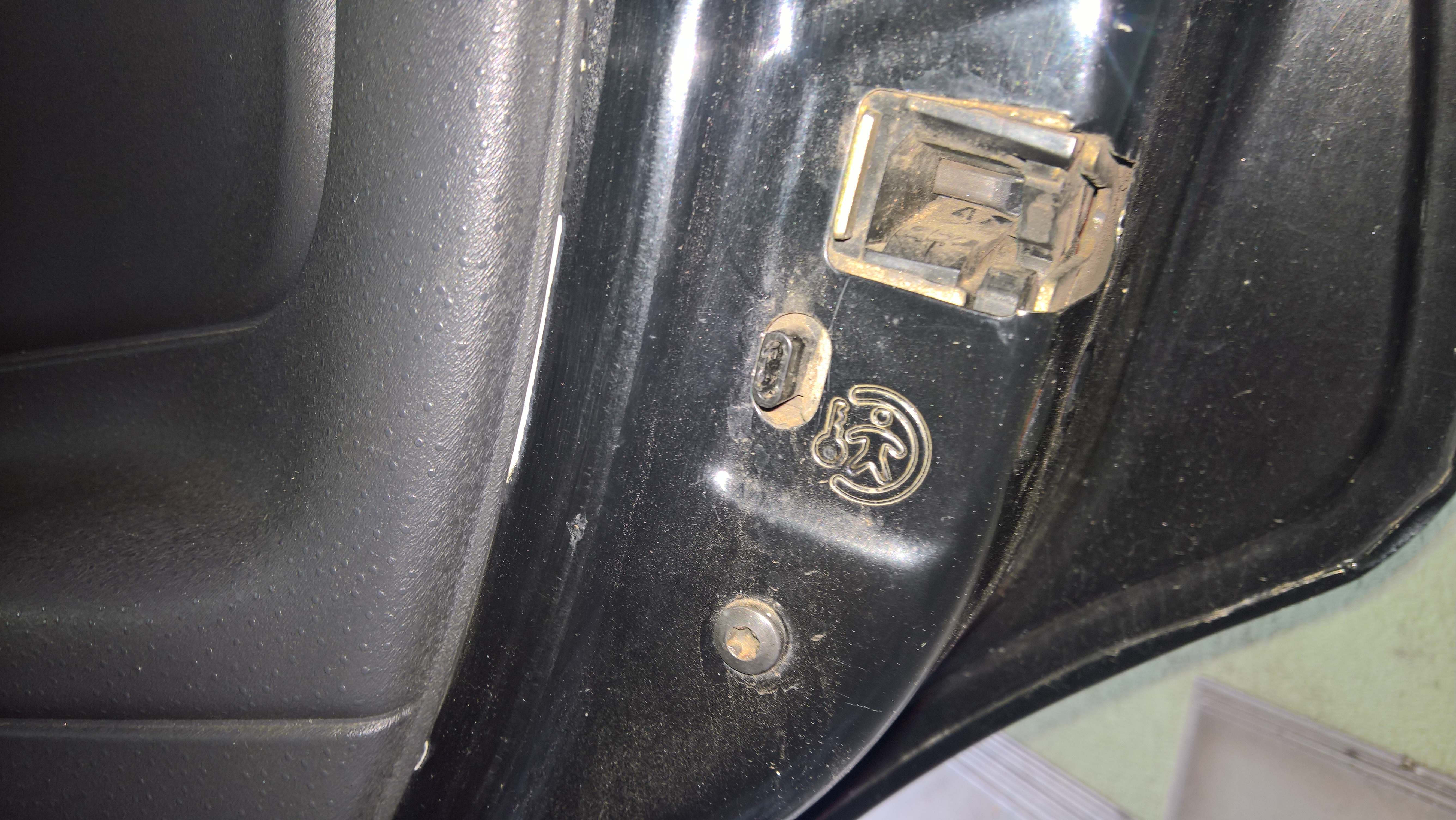

Mensagem por glauciots » Sex Set 28, 2018 8:54 am
Segue as fotos.
Como podem ver, a chave do carro não encaixa no local onde eu acredito que seja a trava...
ps. Não reparem a sujeira. Andei algumas horas em estrada de terra e ainda não dei uma geral no carrinho... :|

Mensagem por glauciots » Sex Set 28, 2018 11:47 pm
Infelizmente não é o meu caso. Já havia tentado isso...

Mensagem por gjvialta » Sex Out 05, 2018 3:28 pm
glauciots escreveu:Segue as fotos.
Olá! Se não gira, deve estar travado. Ela é pra virar 90º. Já experimentou dar uma lubrificada com spray de vaselina, ou spray de grafite?
