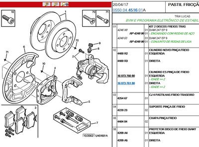

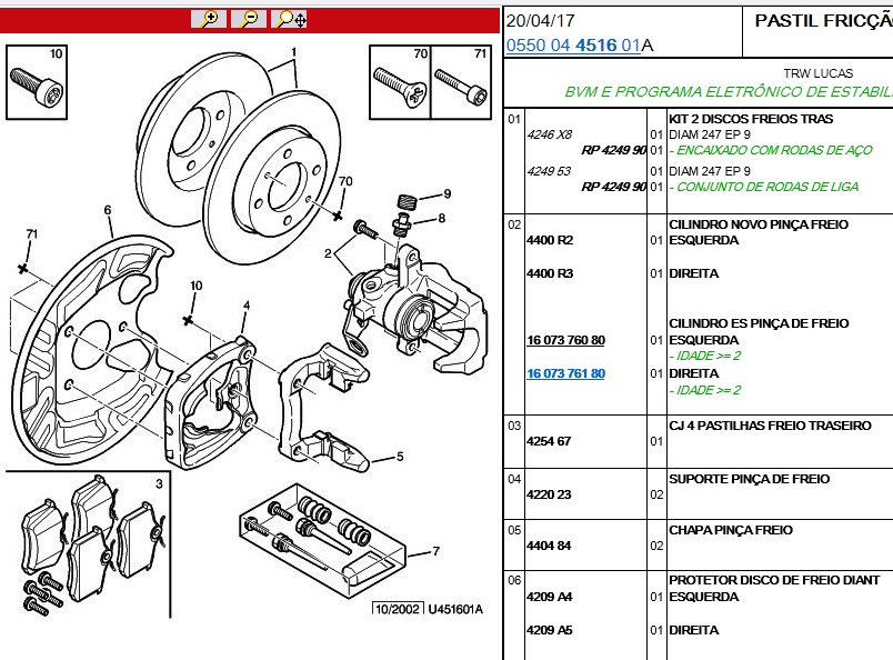

Olá, pessoal! Eu particularmente não gosto muito da eficiência dos freios do Xsara Picasso. Vi que existem modelos desse carro com freios à disco na traseira. ( tem até à venda no MLÇ) O diâmetro do disco (247 mm) é o mesmo do Xsara 1.8 e do Peugeot 1.6. Olhando a pinça do Xsara 1.8 reparei que é idêntica ao do X Picasso disponível no servisse citroen. Gostaria de saber se alguém já fez essa mudança no freios. Grato!

Nunca vi alguém modificar os freios da Picasso. Acredito ser possível também.

Pode até ser possível a mudança, mas acredito que tenha que trocar o cilindro mestre também, talvez o modulo de válvulas no caso do abs.. pois a pressão exigida para acionar no sistema de lonas é bem menor que no sistema de pinça
