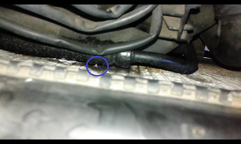

Bom dia! O mecânico descobriu um "microfuro" no radiador da nave. Quase não dá pra perceber.
De vez em quando surge uma gotícula de água. No meio do radiador. Não é no plástico. Será que existe algo a ser feito sem ter que trocar?
Dá pra ver que o cano da direção hidráulica está muito perto. Acho que está roçando no radiador.
Lembrando que está perfeito. Sem aquecimento. Tudo normal.
