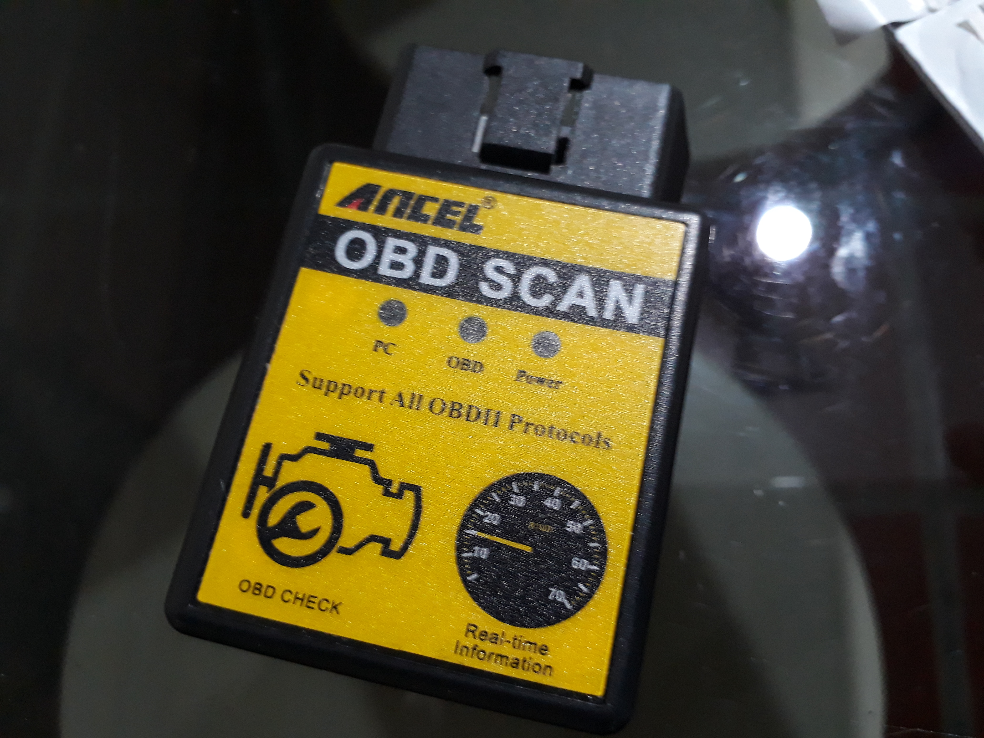

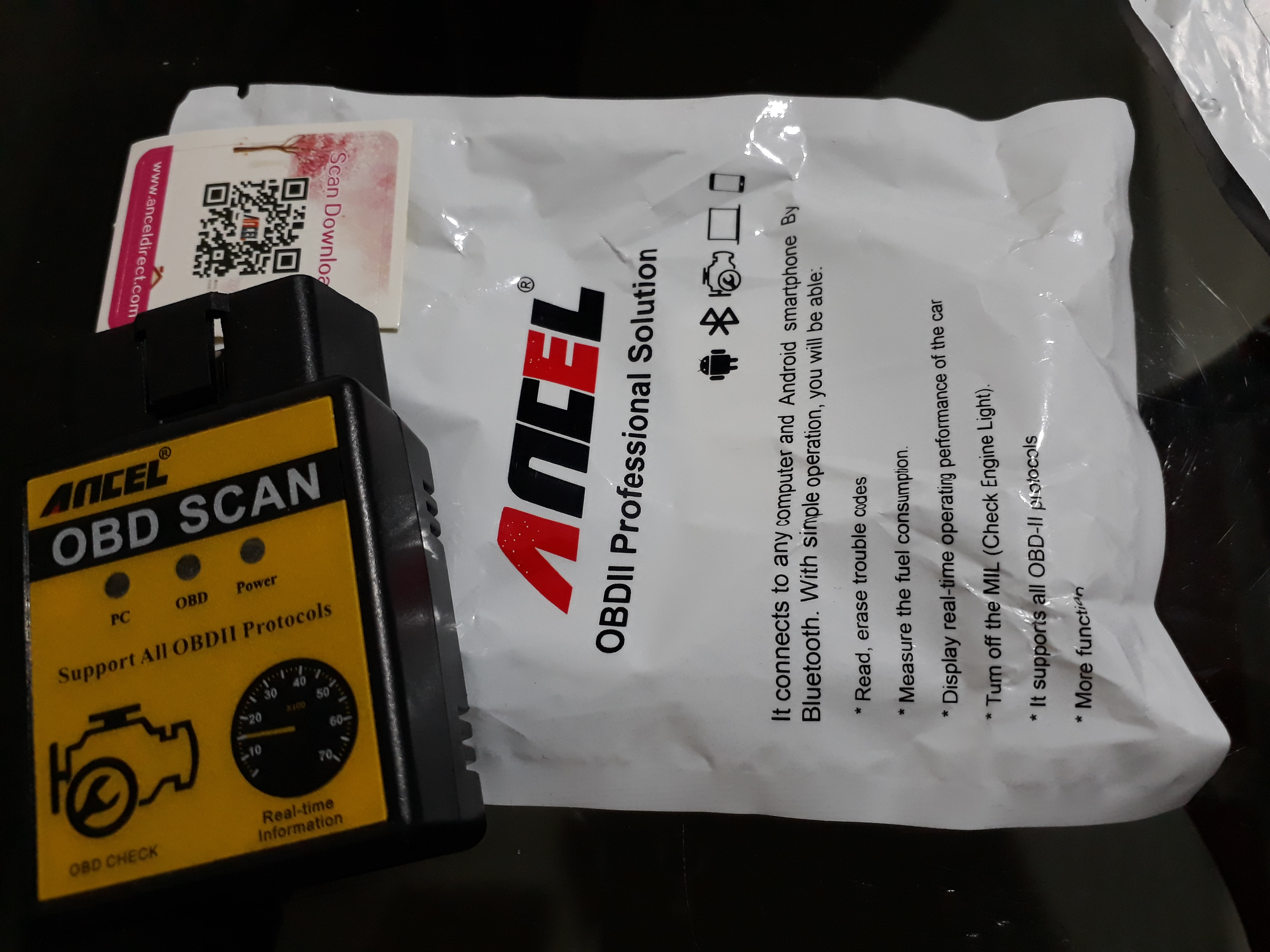

Enfim comprei scanner ancel no MercadoLivre. Mas me frustrei um pouco pois não funcionou de primeira. Alguém sabe dizer se tem alguma configuração inicial a fazer!? Baixei o torque light mas ele fica verificando do protocolo a todo momento. Aparentemente o scanner está funcionando pois o LED vermelho de power acende e os outros leds piscam com alguma frequência mas o torque pro fica só verificando os protocolos e nos mostradores aparece sem dados. A única coisa que eu quero é que ele mostre é o RPM do motor. Obrigado por qualquer ajuda!

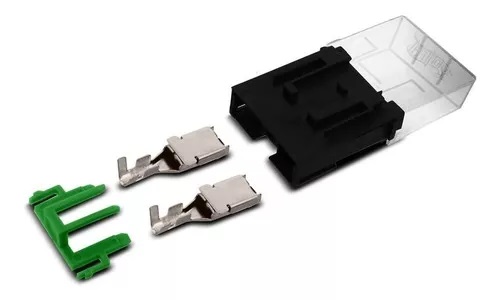

Continuando a saga do fusível Max da Ventoinha, com o verão as portas e a temperatura aqui no Rio já chegando aos 40°C resolvi dar uma solução definitiva a questão do fusível Max da ventoinha, pois como relatei aqui fiquei sem ventoinha e por pouco não perco o motor por superaquecimento.
Então, passando por uma loja especializada em som automotivo, encontrei um soquete para fusíveis Max que aguenta até 60A. Ele vem desmontado para vc mesmo montar e colocar os fios. Sendo assim... comprei-o.

O soquete que comprei foi esse da foto abaixo da Technoise Dynamic, consegui uma foto dele na internet.
porta-fusivel-technoise-dynamic-1-maxi-1000v-nylon-D_NQ_NP_884402-MLB31133308051_062019-O.jpg
