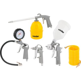

Edit: vou estudar isso. Talvez seja melhor pegar um compressor desse mesmo pra ficar profissional também.
Edit 2: estou entre um "Intech Machine CE320" e um da Vonder igual ao que o Andre M comprou.
Edit 3: chutei o pau da barraca. Comprei um compressor igual ao do Andre M e, de quebra, o jogo de acessórios ACV 500.
Vou ter que encontrar utilidade pra esse compressor, a fim de justificar o investimento.
Jogo de acessórios Vonder ACV 500
acv 500.jpg (11.88 KiB) Exibido 7158 vezes

Aí, Andre M. Dá uma olhada nas edições do meu post anterior.
Agora, liga pra Vonder e pede a sua comissão. rsrs

Tem várias utilidades..
Mas olha.. O kit q comprei nao foi da vonder nao. Foi um mais barato.. 90 reais acho q paguei
Outro lance é que comprei os engates rápidos e uma mangueira de 15 metros espiralada. Isso foi baratinho

Filho da mãe! Paguei quase R$ 200,00 pelo kit 5 peças. Agora, já era. :lol:
