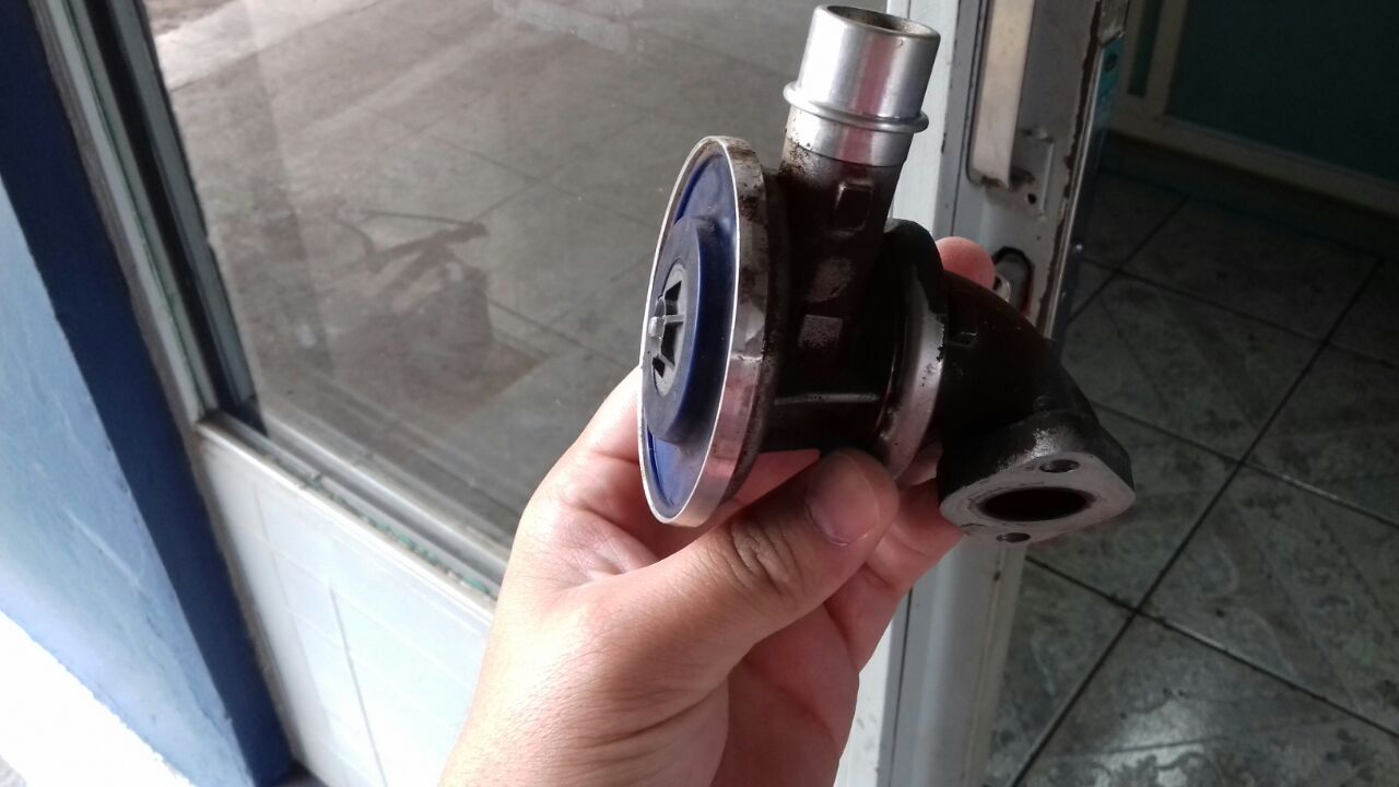

Alguém conhece esta peça?????
após apresentar falha no motor, troquei TBI, e não resolveu.
Ai encontramos esta peça com defeito, a borracha rasgada mas nem na fábrica tem a peça, e praticamente nada na internet.
Mecânico me disse que é a Válvula EGR, mas não consigo encontrara nada semelhante.

Valvular EGR não é, isso posso dizer com certeza. Agora ela estava aonde?
