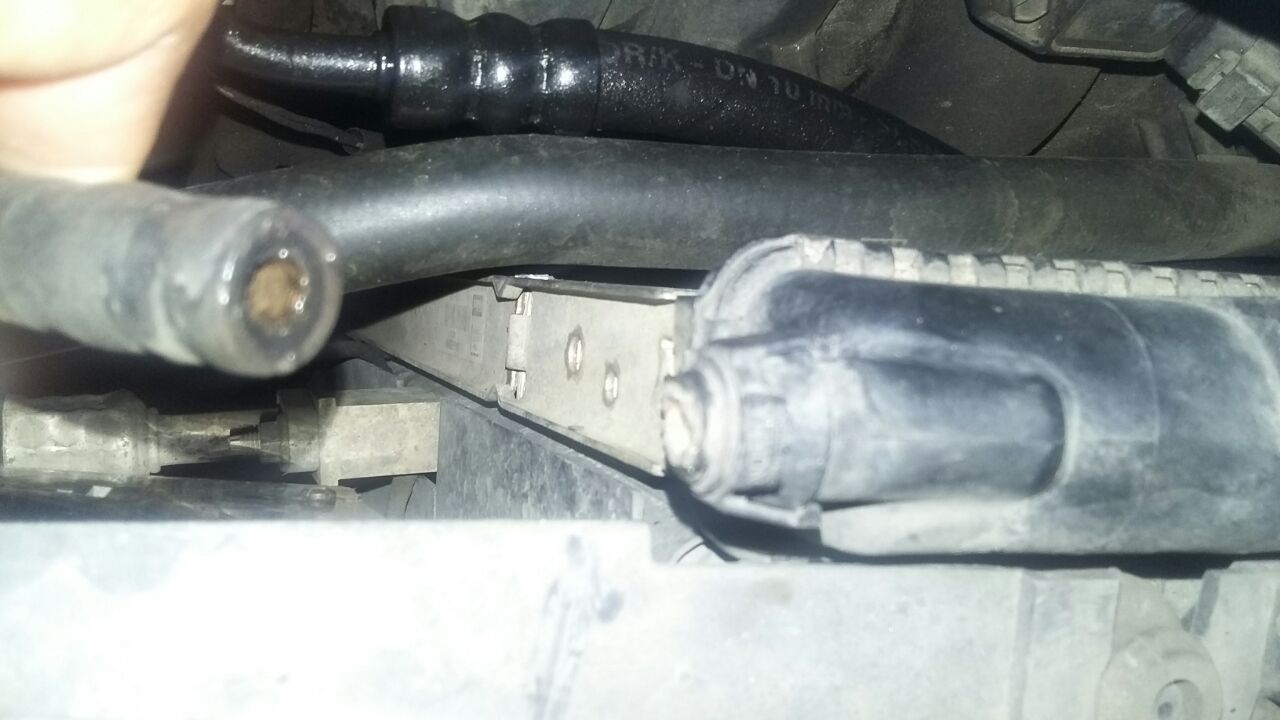

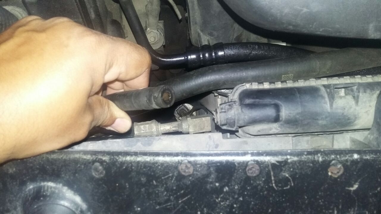

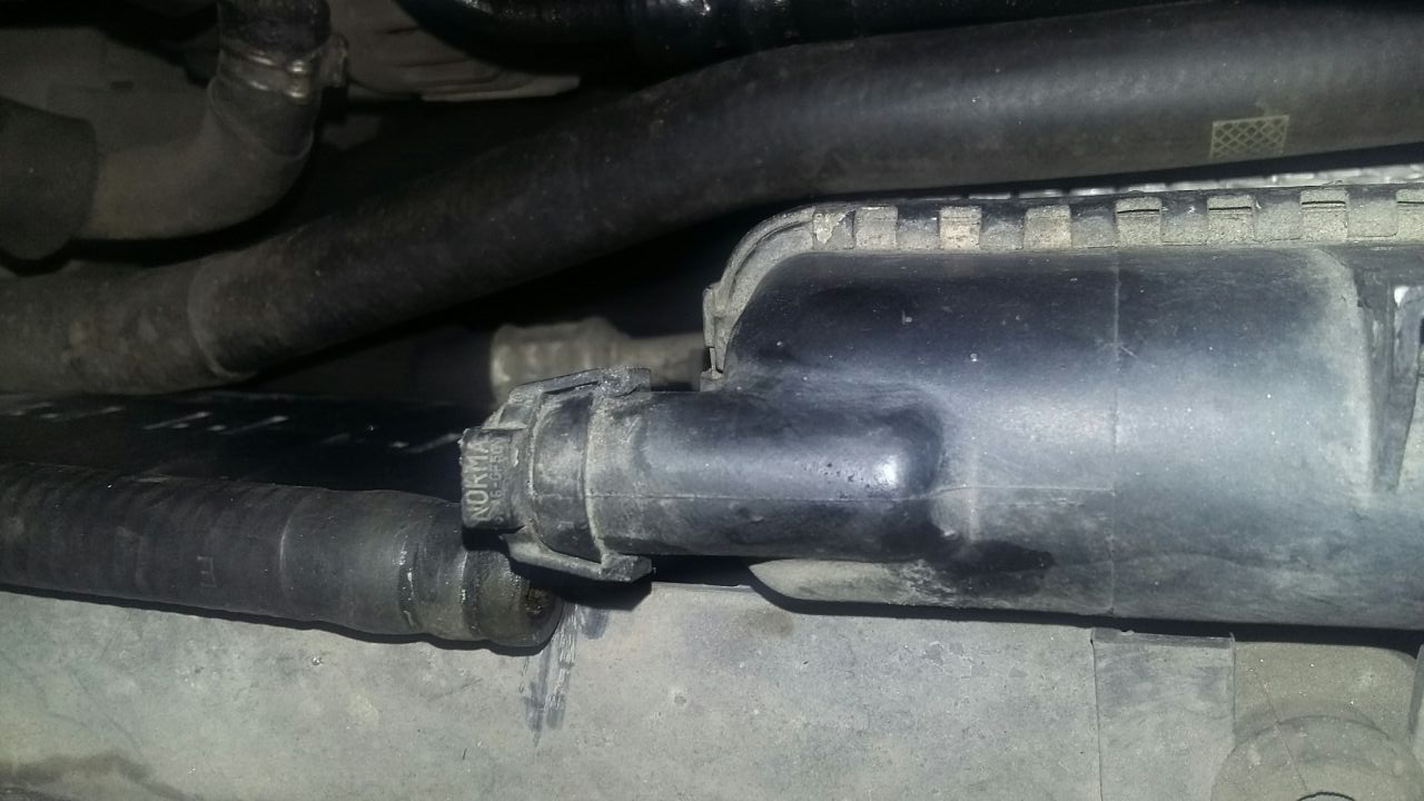

Jesus.... Eu sou muito azarado.. Estava brincando com minha filha no quarto quando olhei para o lado e vi as duas vasilhas de aditivo do radiador. Fui eu me aventurar às 21:30 a colocar. Pra que? O carro estava na garagem quietinho na dele, perfeito tudo no esquema.
Peguei na mangueira de retorno com toda delicadeza do mundo e o bicho veio na minha mão sem eu fazer força. Quebrou a saída do radiador.
A fim de evitar custos não tendo que comprar essa "caixa" de plástico de cima do radiador ou até mesmo outro radiador, se eu comprar uma mangueira mais grossa que cubra toda essa parte que sobrou resolveria meu problema? Acho que o difícil seria conectar a outra ponta no reservatório, certo?
Qual a dica dos amigos?? Meu Deus... Por que não continuei na minha cama??

Não faça armengues hehe.. Pra soltar é so pressionar antes a lateral desse plug, e ai puxar pra fora.
Se ficar um pedaço la dentro, arrume um parafuso de rosca soberba na medida, rosqueie dentro desse pedaço e puxe.. Tem um tópico meu que mostra um parafuso desse
viewtopic.php?p=29742#p29742

Kadu, é comum esse conector quebrar, pois a ação do calor e do tempo detona qualquer plástico. Eu já troquei umas três dela. Vc não precisa trocar a parte superior do radiador não, basta retirar o pedaço do conector que ficou preso apertando o botão superior para abrir as travas laterais.
Essa mangueira não é cara, no ML tem dela, mas lembrando que a medida dela é de 55cm.
