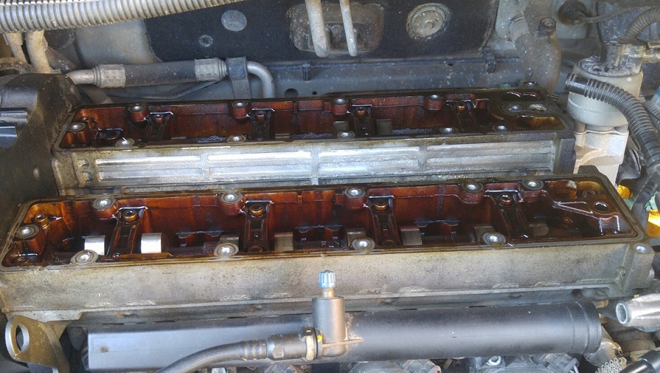

Ao retirar a tampa do cabeçote: Não entendo do assunto, mas parece que é muita borra.

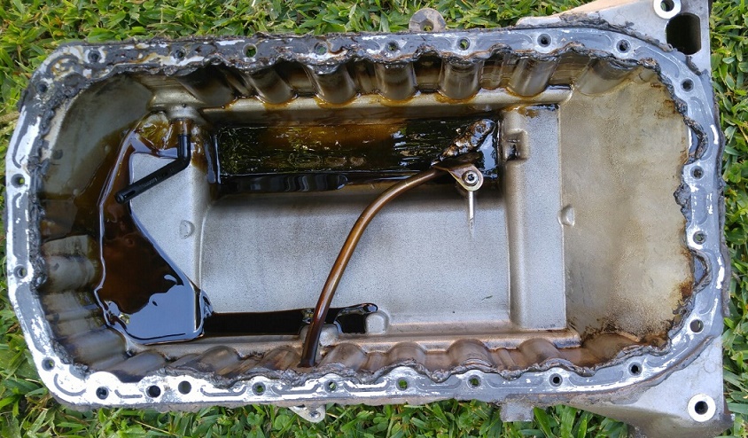

Retirei a tampa do cárter e: Já aqui, não há tanta. Na minha opinião de leigo, nem parece que são do mesmo carro.

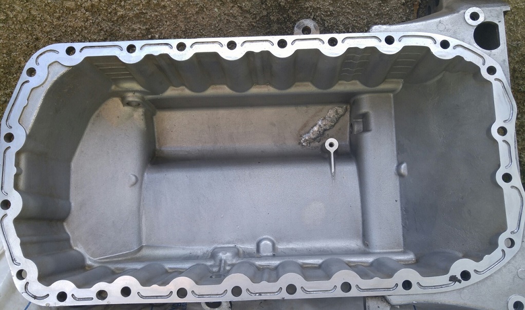

Após limpar a tampa do cárter: A limpeza revelou um reparo próximo ao dreno.
Acho que isso deixa claro o motivo pelo qual a tampa do cárter não continha tanta borra quanto o cabeçote parecia indicar. Ela já havia sido retirada para reparo e, certamente, foi feito limpeza apenas nela.

Na minha visão de leigo também
não tem tanta borra não, ta no começo ainda.
Nos estágios mais avançados você consegue ver pedaços de "graxa" nos cantos etc..

Então, nem está tão ruim pra um veículo 2006/2007, marcando 132.000kms percorridos.

em cima tá heheh. ta bem manchado e nos cantinhos tem craquinha.. mas é normal de acontecer.
aproveita que tá sem o cárter.. e manda uma limpeza com pulverizador pra ficar nos trinques

Será que aquele reparo ali perto do dreno não altera a medição do óleo pela vareta? A vareta vai bem ali, não é? E se estiver marcando diferente do que deveria? (tô aqui pensando se escrevi uma grande besteira)

E foi isso que aconteceu: o cárter já foi reparado e eu fico pensando no pior. Vai que está empenado e vazando óleo e foi esse o motivo daquele tanto de silicone.Miau escreveu:mas dá um belo desgosto ver as coisas tratadas assim.. além disso abre aquela grande desconfiança de.. "imagina o que mais deve ter ai"

Acho que o reparo não altera o nível de óleo não, pelo menos pela foto não dá para notar qualquer amassado ou empenamento. Tá parecendo que foi uma rachadura, talvez porque ele tenha batido em um quebra mola.
