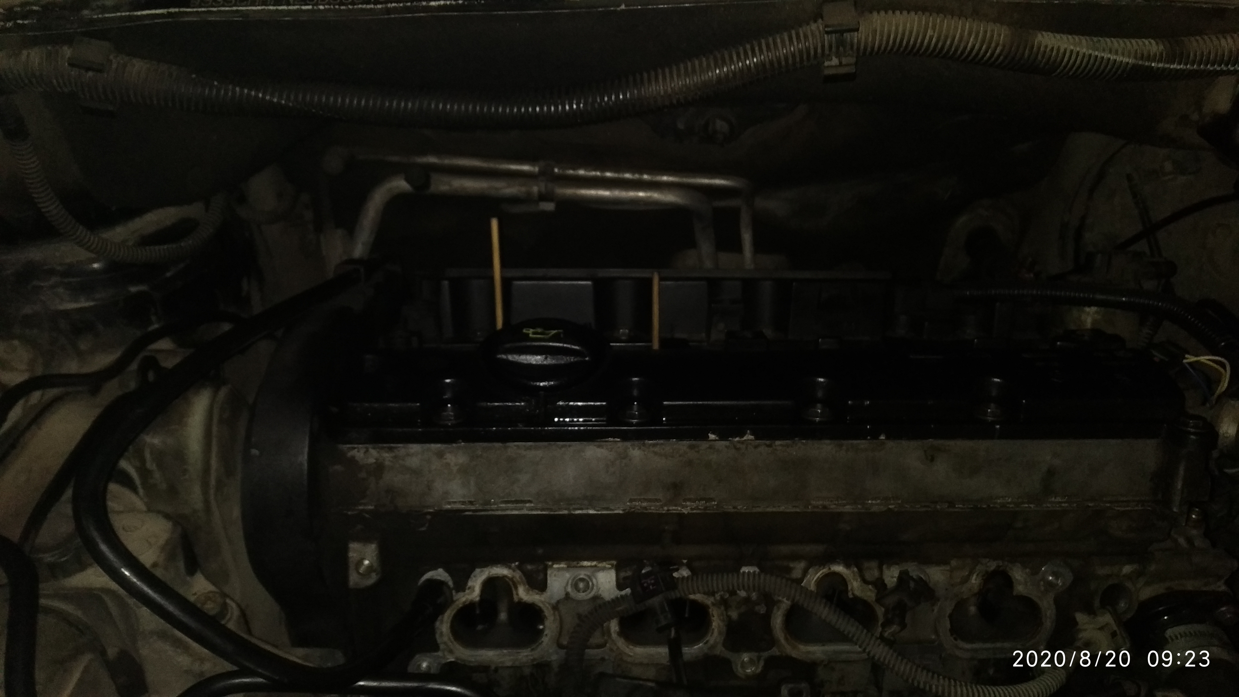

Me tirem uma dúvida, quando colocamos a ferramenta de fasagem do virabrequim é porque ali é o PMS, então era para os pistões estarem a meio curso, certo?
Então arrumei duas varetas do mesmo tamanho e coloque uma no pistão 4 e outra no 3, coloquei a ferramenta de fasagem no virabrequim e olhem como ficou:
No pistão 2 a vareta fica na mesma posição do pistão 3 e no pistão 1 a vareta fica como no pistão 4.

Fala rgdl.. Ali não acho que é pms nao.. Pms quer dizer ponto morto superior. Na verdade esse termo é pra indicar que o pistao de um cilindro em específico está no fim de curso superior. Assim como temos o pmi, de ponto morto inferior.. Que é o fim de curso de um dado pistao na posição inferior.
Nesse motor, se nao me falha a memória, vc terá sempre 2 pistões em pms, e os outros não.
O ponto da cremalheira onde encaixa a ferramenta, é apenas um ponto de referência de sincronismo. Talvez, nesse ponto, todos os pistões fiquem em meio curso, mas de verdade, não lembro. Mas é apenas uma referência pra sincronizar com os pontos demarcados dos eixos de comandos. Nada mais, nada menos.
E no sincronismo, sempre se trava primeiro o virabrequim com a ferramenta, ele é a referência principal.. Os eixos de comando é que vc acerta, se estiverem errados.

Oi Miau, pronto descobri o problema das varetas em posições diferentes.
É que tem um furo no volante do motor onde a chave também entra, só que não é o furo correto. E minha chave estava nesse furo, por isso as varetas não ficavam alinhadas.
Eu fui virando o virabrequim até as varetas ficarem na mesma posição e coloquei a chave e ela entrou de boa. Então, o PMS desse motor é com todos os os pistões alinhados.
Mas continua aquela coisa esquisita que falei no post anterior minha chave entra meio jambrada na polia de admissão e não entra no de escapamento mas a ferramenta do mecânico que fez a troca da correia fica perfeita. A única diferença entre as ferramentas é o fabricante, pois a do mecânico é da Raven e a minha é da Kitest.
De qualquer forma, a diferença é um "peteleco" e estou querendo acreditar que não vá influenciar.

Isso que você encontrou é o meio curso.
Mecânicos tem o vício de chamar isso de pms, mas n tem nada a ver.
Só uma correção.. Não existe pms do motor.. E sim pms do Pistão /cilindro(singular mesmo, pois é pra cada um)o PMS desse motor é com todos os os pistões alinhados
