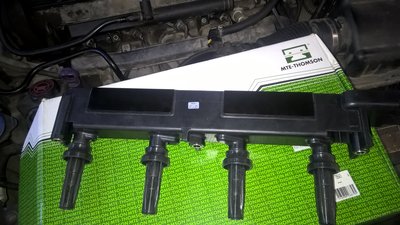

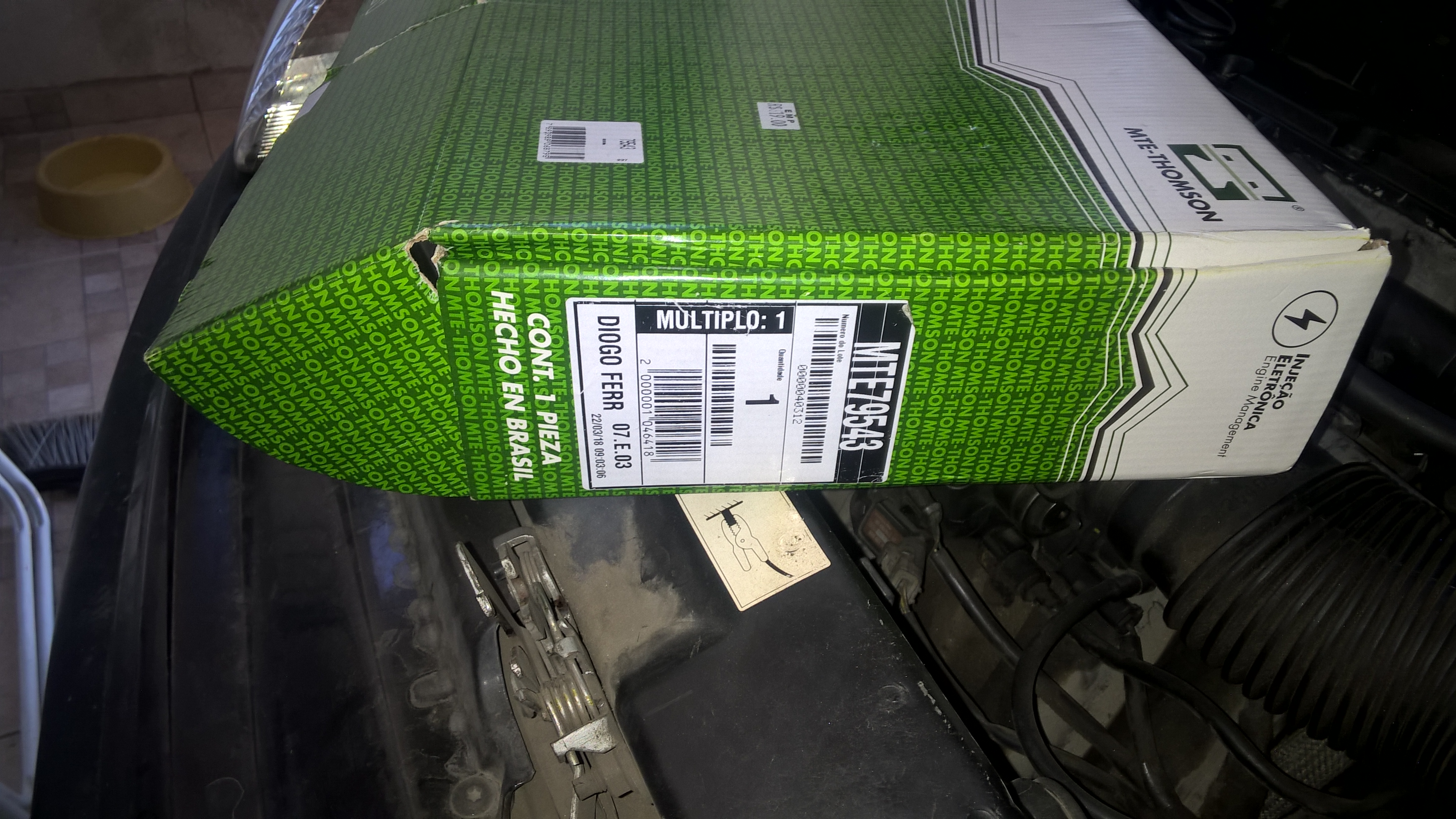

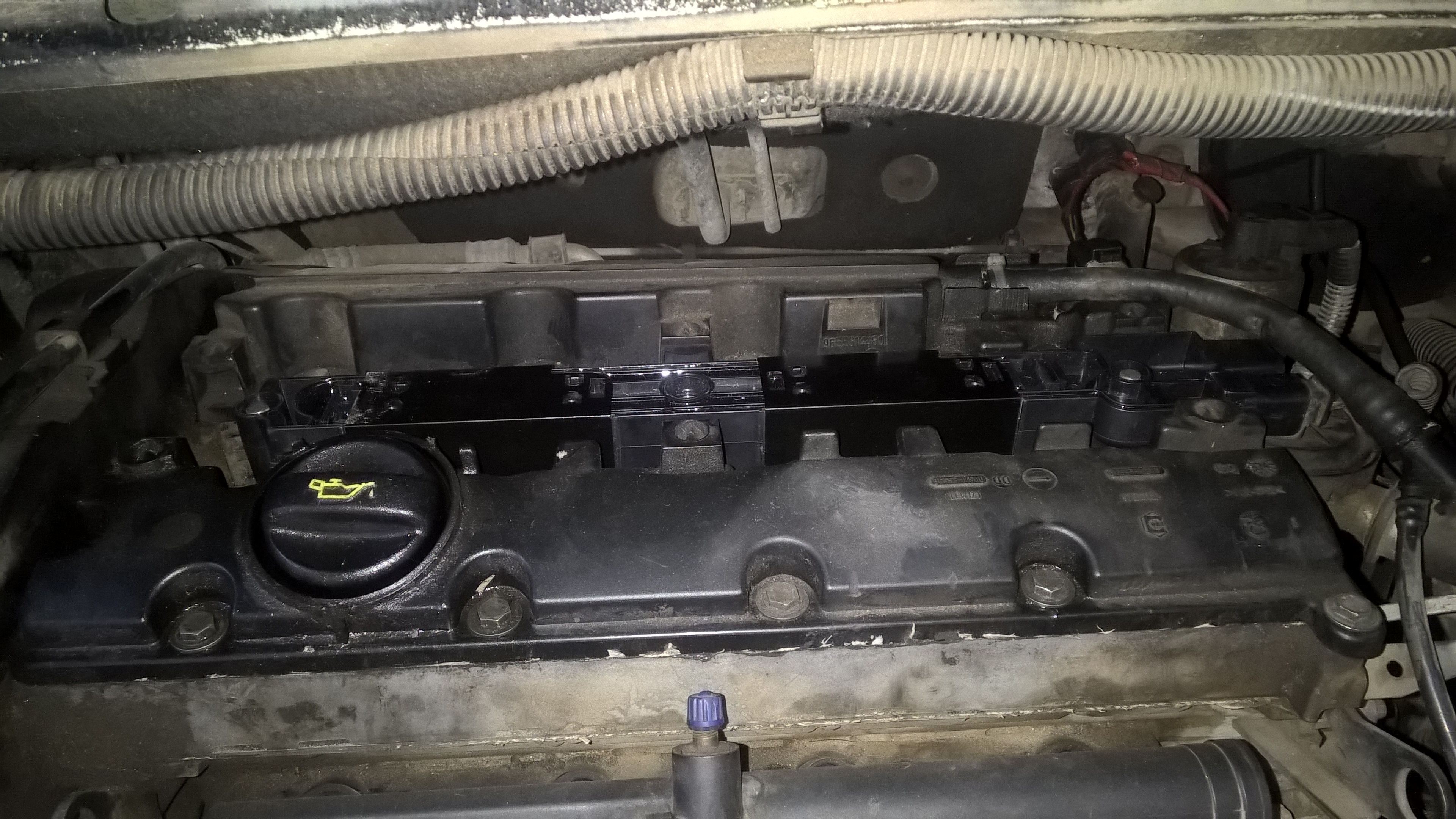

Hoje troquei a bobina, achei a MTE-Thomson por R$ 550,00, bem mais cara que os R$ 420,00 mas não adianta a outra loja ter esse preço e não ter mais a peça.
Está funcionando perfeito, com a lenta sereninha. Eu ia filmar para mostrar o motor funcionando, mas o problema é que esses celulares tem estabilizadores de imagem então eles disfarça qualquer tremida do motor, então desanimei.

Salve.. bobina chegou, comprei valeo, vem na caixa ERA e tal, mas é original, comparei com a minha.
Trocada bobina, defeito continua..
