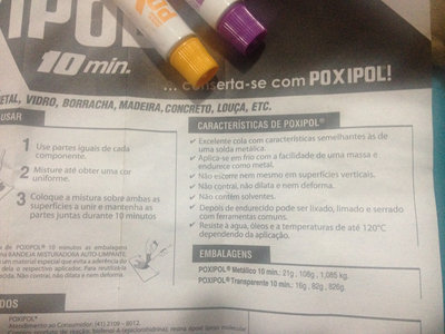

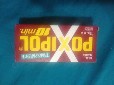

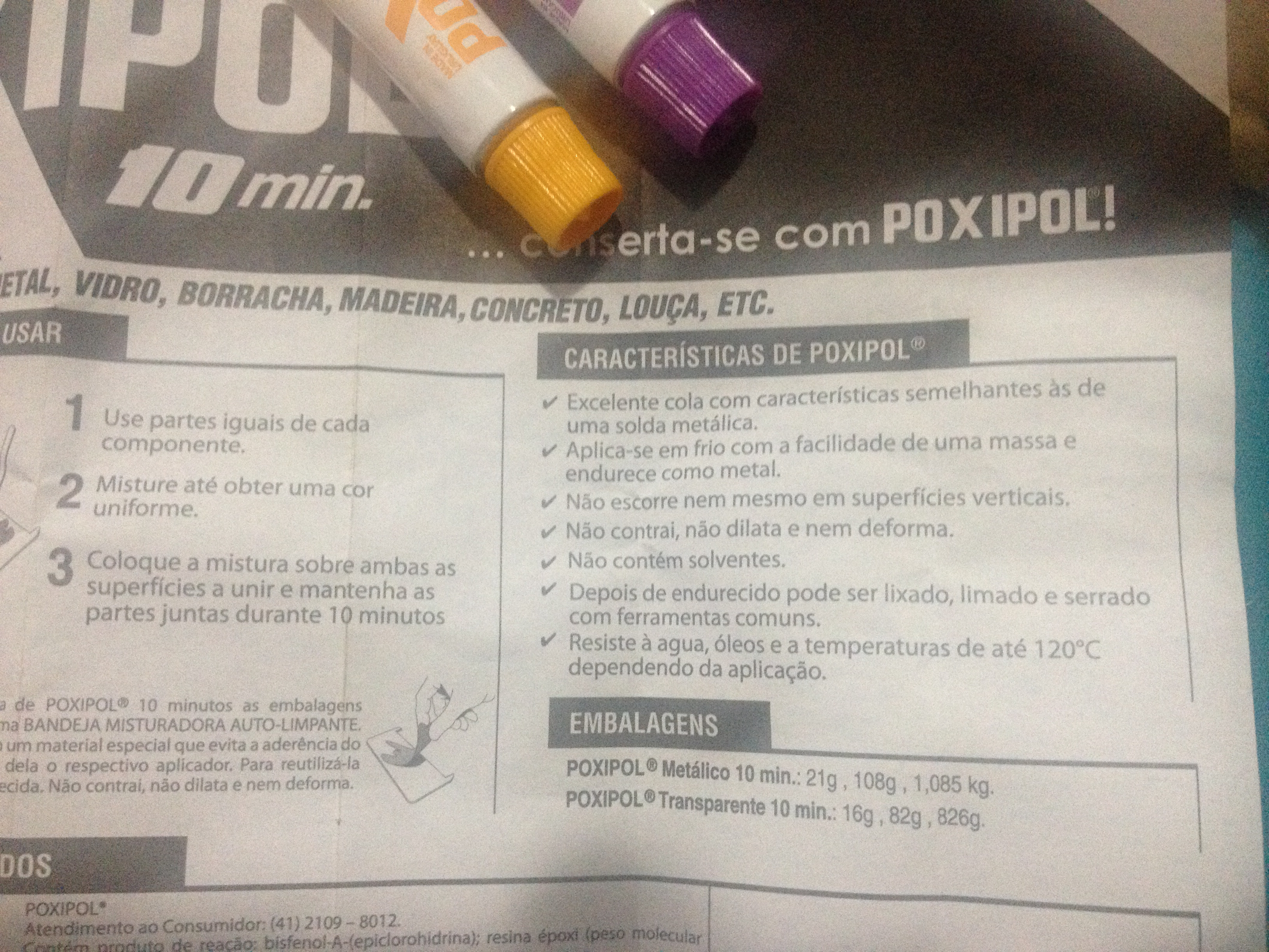

Mensagem"defeito no motor"
Fiz o procedimento com esta cola
Nas especificações dela, cola metais e suporta até 120º alem de ser resistente a oleo
Foto saiu de cabeça para baixo ,mas aqui enviei certo postou virada, desculpe

Cara, realmente cabuloso isso. Agora não te aconselho a colocar cola ou fita não, simplesmente porque a ação do calor e dos derivados do petróleo podem, com o tempo, fazerem a cola ou a fita soltarem.
O que te aconselho a fazer é tentar remover a borboleta da TBI e levar em algum cara que trabalha com refrigeração e faça solda em alumínio e coloque um ponto de solda tampando o buraco.
