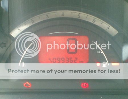

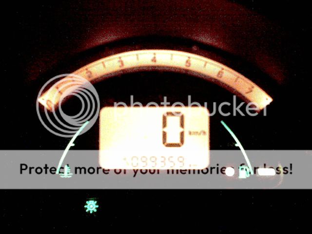

Uma grande merd*... ; Continua a marcar mal. Desta vez marca por defeito . :978798:

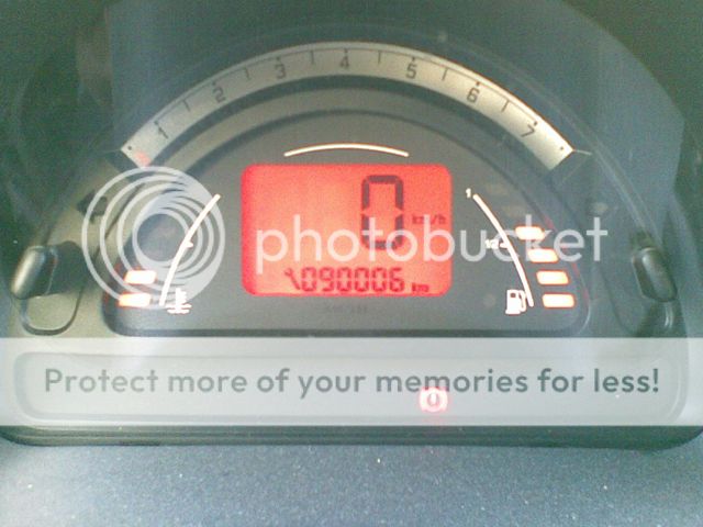

Tenho mais combustivel do que me mostra no painel. :978798:

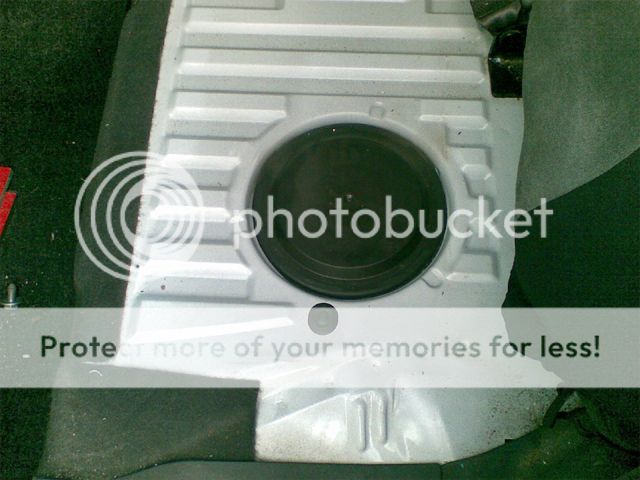

O acesso ao tanque já é por demais conhecido... :)
Repararam que trago sempre dois triangulos ??? :D Basta desapertar 3 parafusos e levanta-se o banco.Aí está a tampa...
Aproveita-se e limpa-se o lixo acumulado . Se o limpar agora evito que possa vir a cair para dentro do tanque.

Como tinha já feito 400 KMs no contador parcial optei por ir atestar novamente...
E "miracolosamente" os LEDs acenderam todos...
Caso resolvido . Regenerou e deixou de estar doente... ; curou-se sózinho.
