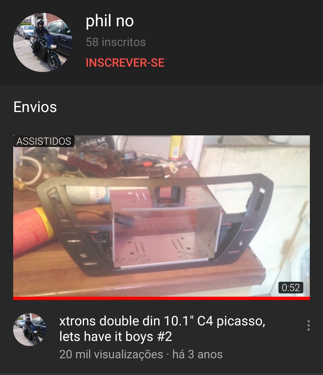

Olá pessoal, estou querendo adaptar o painel do C4 Picasso para por moldura 2 din, alguém já tentou. No YouTube um cara parece que fez ,mas ele não mostrou finalizado.

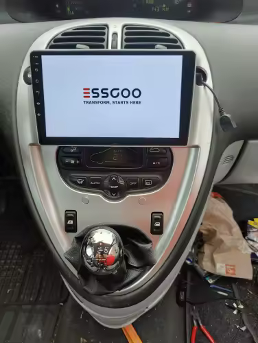

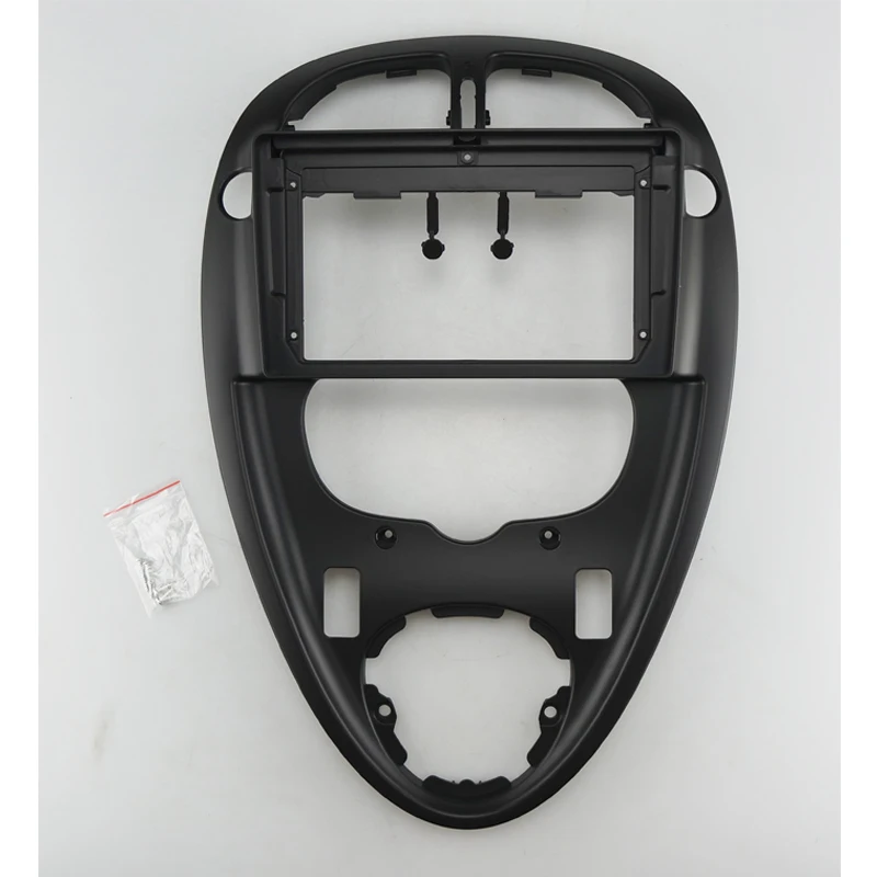

Vou reativar esse tópico. Gente eu comprei um Basalt mas não consegui me desfazer do Xsara Picasso, então estou dando umas melhorias nele. Uma delas é colocar uma mltimedia com tela de 9" nela.
Achei no Aliexpress essa molduar já pronta e feita especialmente para uma tela de 9".
Link do produto é esse: Moludra para Tela de 9 polegadas Xsara Picasso.
Também comprei essa tela de 9" com várias funções, inclusive Android Auto e Apple CarPlay.
Aliás as dimensões do aparelho são compatíveis com a moldura.

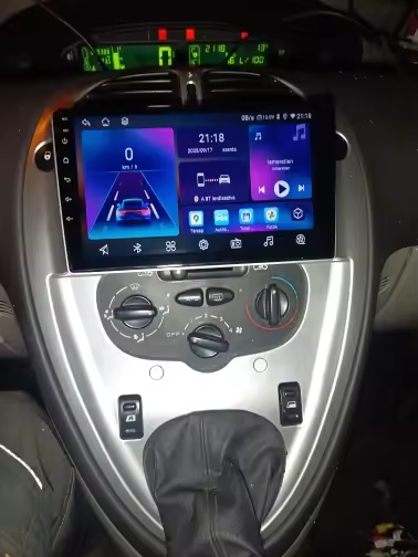

Ainda não botei no Picasso, mas quando colocar vou postar o resultado. Mas vou compartilhas abaixo fotos de pessoas que compraram e colocaram e eu achei o resultado super letgal.

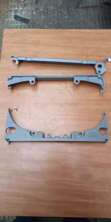

Mas dá um trabalhinho para colocar, pois tem que cortar algumas coisas, já que o "esqueleto" plastico que tem atrás da moldura foi feito para a modlura original e não tem como instalar essa moldura sem fazer uns cortes nele. Abaixo as fotos das partes que precisam ser cortadas.

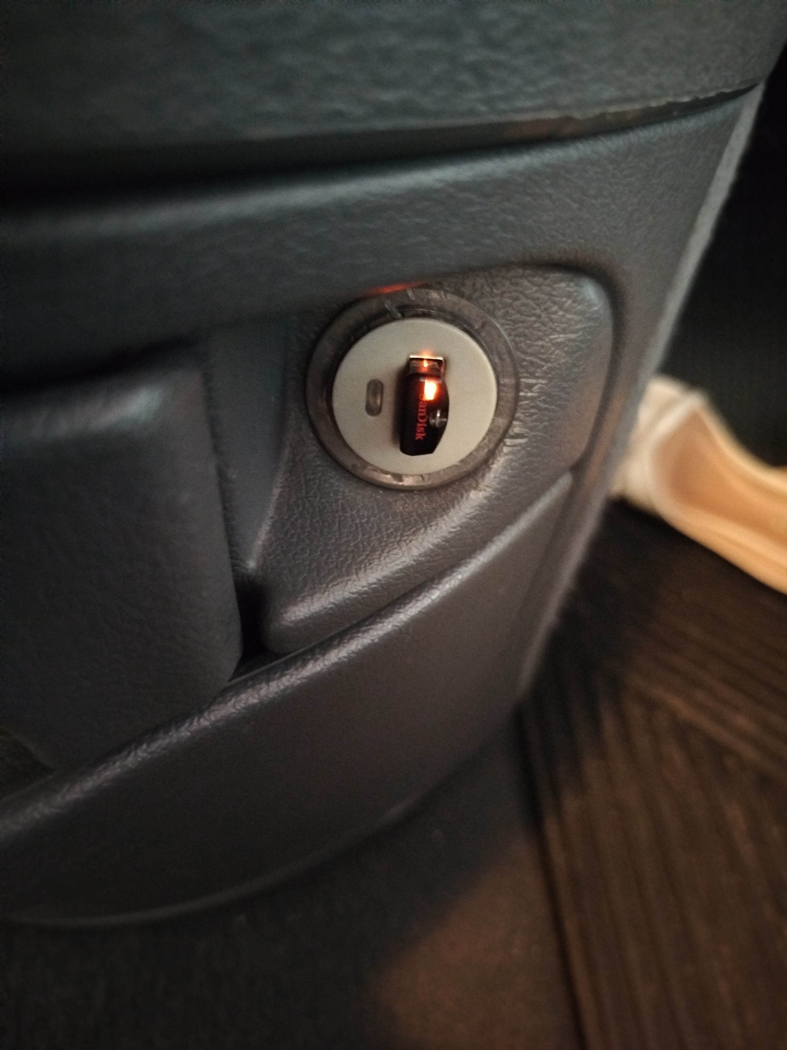

No meu, coloquei o módulo yatour e usei o slot de isqueiro lado passageiro, que não vem nada, para colocar a porta usb ali. Ficou parecendo de fábrica. Para fazer isso, comprei um carregador desses usb de isqueiro, desmontei e removi o circuito, aproveitando somente a porta usb. Então usei um gargalo de garrafa pet, cortado, de forma que a rosca ficoi pra dentro do furo, encaixou como uma luva.
