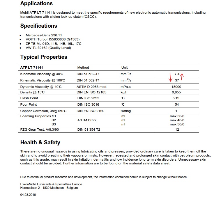

Opções de fluidos (mais eficientes) para o câmbio AL4
Opa! Entendi.
Mas aí que me confundi, eu não achei relação entre o óleo Mobil LT71141 da Citroen e o Renaultmatic D3 Syn da Elf. Pelo que entendi, os dois fluidos atendem à caixa AL4, correto?
O que me deixa cabreiro é que no manual de serviço da Citroen fala que o óleo de câmbio da AL4 é específico da Citroen. Ou seja, não cita norma, referências ou equivalências.
Quando eu tive o Focus, tinha várias opções de fluidos MERCON V.

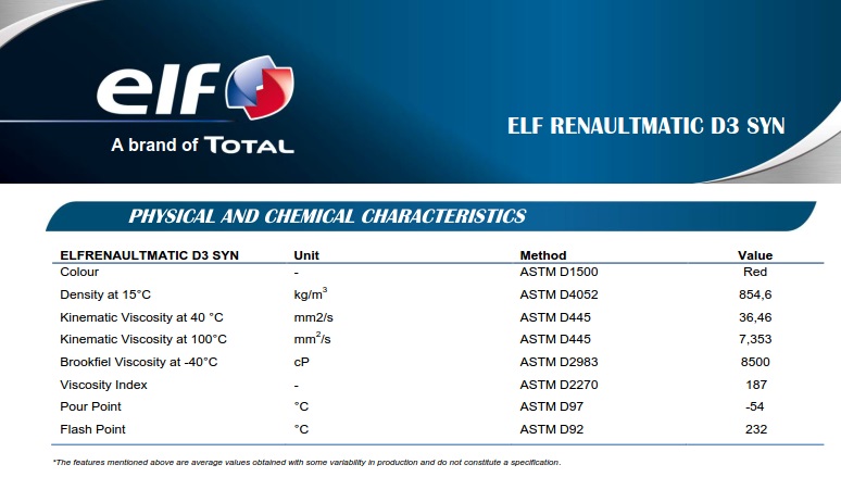

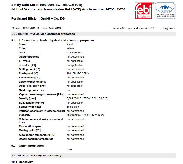

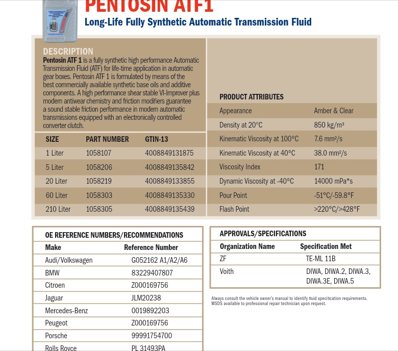

Olá, Leandro!
Tema extenso e que pode dar interpretação equivocada, se quem escreve não tiver habilidade e se quem ler não tiver condição de interpretar. Usuários comuns não tem essa capacidade e que não seja ofensivo o que estou dizendo, porque não tenho essa intenção. Mesmo porque existem metidos a entender do assunto, que se acham muito espertos, quando deveriam procurar aprender antes de defender teses absurdas.
Cada montadora tem sua preferência pelo fluido utilizado no câmbio, apesar de ser o mesmo câmbio, têm pequenas diferenças construtivas e aplicações que podem também ter variações, pois os motores acoplados a eles, possuem características diferentes, requisitos de potência e torque.
Nesse sentido a aplicação do fluido que circula dentro do câmbio, escolhido pelo fabricante da caixa, procura "imaginar" a "margem" de utilização da caixa. A montadora de automóveis escolhe a "caixa" a ser aplicada ao seu veículo observando o regime de funcionamento da caixa e os requisitos de exigência do seu automóvel, além da região geográfica que o carro vai ser utilizado. Pequenos detalhes que podem fazer grande diferença com o passar dos tempos.
Dentre os fabricantes de fluidos para câmbios automáticos, ao observarmos suas tabelas de atendimentos às normas e exigências, verificamos pequenas variações de suas características quando submetidas aos requisitos normativos. Daí o fabricante do automóvel resolve, ou entende, recomendar esse ou aquele fluido.
Veja quatro exemplos que coloquei abaixo e observe os detalhes que mencionei. Não estou fazendo recomendação, nem propaganda de nenhum deles. Todos eles são aplicados nos AL4 de forma indiscriminada nas oficinas por esse brasil afora sem se preocupar com detalhes mínimos mencionados por mim. Porém, apenas o Mobil-ATF-LT-71141-pds atende a todos os requisitos normativos exigidos pelo fabricante do AL4. O que não significa que para a aplicação em um Renault o Renaultmatic D3 Syn da Elf não dê conta do recado, certo?
Espero ter ajudado.
Espero ter ajudado.
